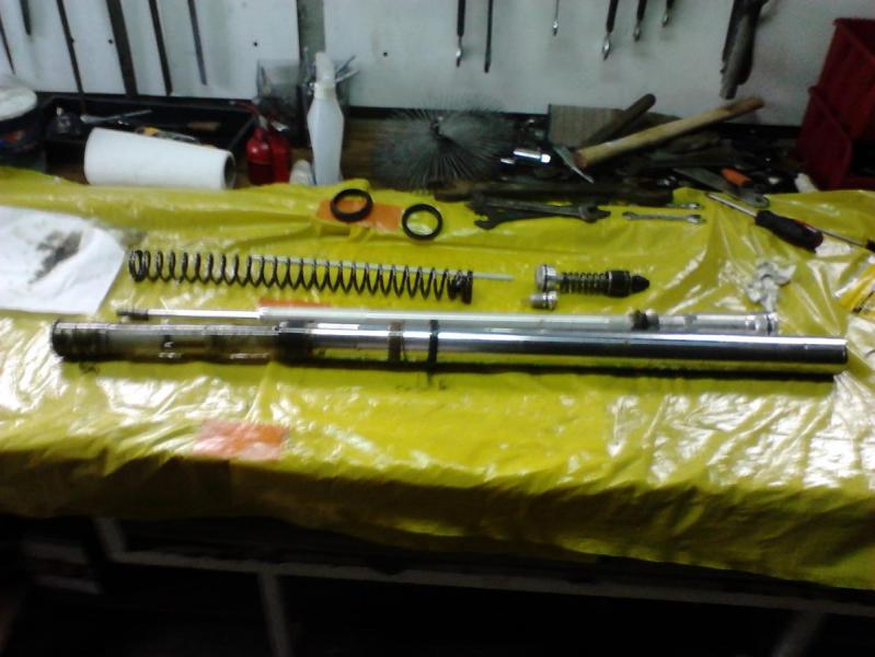

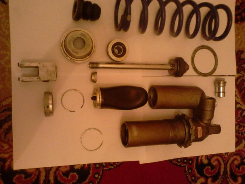

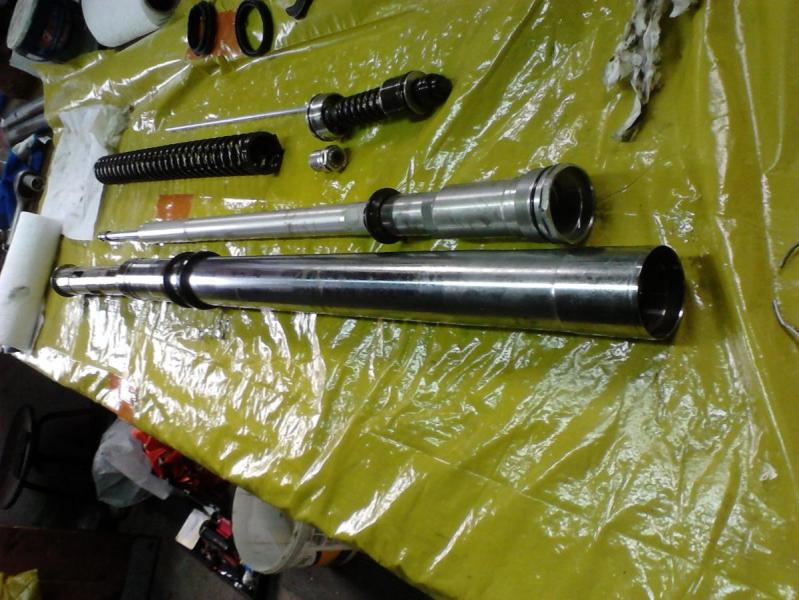

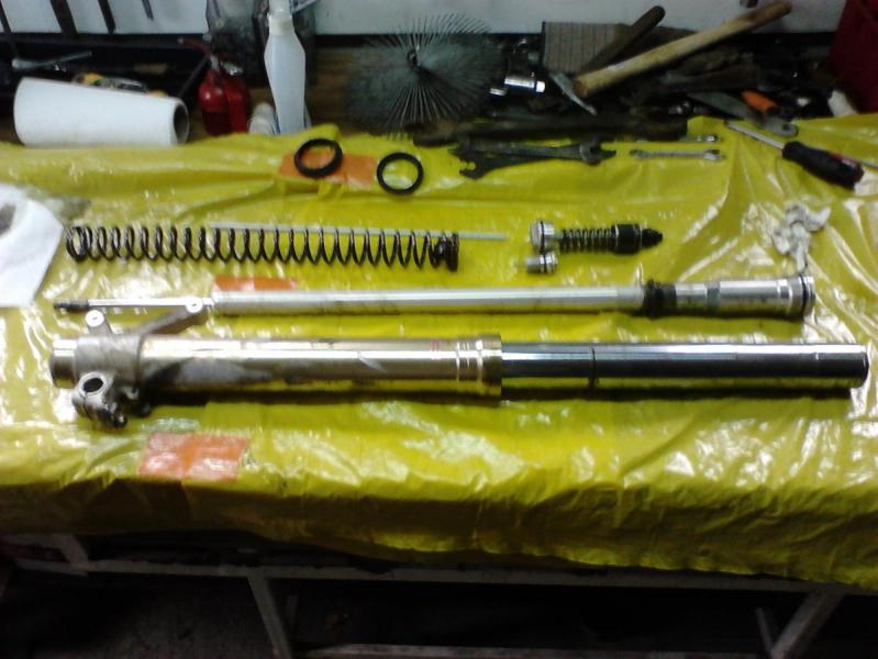

rockstar Opublikowano 20 Listopada 2013 Autor Udostępnij Opublikowano 20 Listopada 2013 (edytowane) do lag wlałem 425ml(1szt) do cartridga(ok 180ml) wiadoma sprawa na full do otworów :)) potrzebny olej 2 litry użyłem bel rey 5W ... tylny AMORTYZATOR olej 3W firmy Bel rey ... uszczelnicz prox nr ref. 26.810001 nie nabiłem azotem z braku wymaganego cisnienia w moim mieście do 8 atm.. są tylko w stanie nabić.. wiec nabilem kompresorem ok 10 atm amortyzator tyłlaga rm 250 98r.klucz do lag rozmiar 46 użyłem płaski klucz Edytowane 19 Listopada 2013 przez rockstar Cytuj Odnośnik do komentarza Udostępnij na innych stronach Więcej opcji udostępniania...
