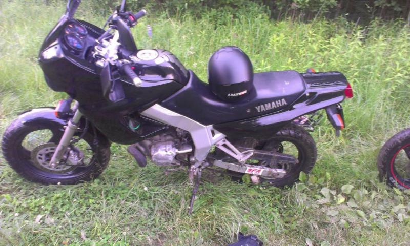

Witam posiadam Tdr 125 z 1998r moto fajne ale zaczeły się problemy mianowicie jadąc do domu na prostej drodze przy zwalnianiu przed swiatłami zgasła :( brak iskry kupiłem swiece i cewke zamontowałem i odpaliła na pych zrozrusznika niechciała pohodziła chwile przejechałem się i zgasła ,nietrzymała wolnych obrotów co mnie dziwi bo przed awarią było wszystko ok moc itp proszę o pomoc moze ktos miał taki przypadek pozdrawiam
cewka wymieniona .... niema iskry niewiem co jest grane przypominam ze po wymianie swiecy i cewki iskra sie pojawiła i po chwili znowu jej nie było
Moto działa wymieniłem cały stojan z impulsatorem jest nowy od tzr 125 przerobiłem kostke i działa pozatym moto jest 2x silniejsze wiekrza iskra super , widocznie niezawsze jak niema iskry albo sie pojawia raz a raz nie musi byc zepsuty moduł trzeba poszukac mam nadzieje ze komuś sie to przyda pozdrawiam
