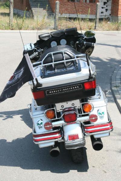

Gość dolce vita Opublikowano 4 Listopada 2012 Udostępnij Opublikowano 4 Listopada 2012 Powitać,proszę o radę w/s dostosowania kierunkowskazów do polskich norm.U siebie w Elektrze mam tylne kierunkowskazy ledowe w kolorze czerwonym.Jak wiadomo należy przed pierwszym przeglądem w PL zmienić je na pomarańczowe.W serwisie zalecili mi wymianę całych kierunków na nowe za niebagatelną kwotę 920 zł.Szok!!!Cena wydaje mi się zupełnie z kosmosu.Czy ktoś mógłby mi poradzić co trzeba zrobić i za ile? Cytuj Odnośnik do komentarza Udostępnij na innych stronach Więcej opcji udostępniania...
piter 1600 Opublikowano 4 Listopada 2012 Udostępnij Opublikowano 4 Listopada 2012 A nie masz czasem z tyłu dodatkowych pomarańczowych kierunków?Albo mi się wydaj albo takie były.Jeśli są to te czerwone podłącz do stopu ,a jeśli nic nie masz to zakup tylko pomarańczowe szkiełka i załóż je z tyłu.Jeśli te czerwone świecą razem z tylną lampą ,to pewnie pod siedzeniem na połączeniu tylnej wiązki masz założony mały sterownik świateł.Musisz jego wyjąć.Wtedy światła będą świecić jak potrzeba. Cytuj 2008Chorwacja 4530km 2009Chorwacja Czarnogóra 4480km 2010Czarnogóra Chorwacja 4550km 2010Czarnogóra Grecja 5100km2012Macedonia Albania 4600km 2013Włochy Sycylia 6000km 2014Czarnogóra Albania 4490km 2015 Rumunia Bułgaria.4750km 2016Serbia Czarnogóra 4550km2017 Dagestan 8500km2018 Toskania 4500 Odnośnik do komentarza Udostępnij na innych stronach Więcej opcji udostępniania...
Gość dolce vita Opublikowano 4 Listopada 2012 Udostępnij Opublikowano 4 Listopada 2012 Siemka Piter,z tyłu faktycznie mam jeszcze pomarańczowe lampy .Nie wiem tylko czy wizualnie nie będzie wieśniacko. Cytuj Odnośnik do komentarza Udostępnij na innych stronach Więcej opcji udostępniania...
piter 1600 Opublikowano 4 Listopada 2012 Udostępnij Opublikowano 4 Listopada 2012 Ja bym tak ,przynajmniej narazie zostawił.Zrobiłbym tylko porządek ze światłem,by świeciły same kierunki pomarańczowe.A te czerwone wykorzystał jako dodatkowe stopy lub postoje. Cytuj 2008Chorwacja 4530km 2009Chorwacja Czarnogóra 4480km 2010Czarnogóra Chorwacja 4550km 2010Czarnogóra Grecja 5100km2012Macedonia Albania 4600km 2013Włochy Sycylia 6000km 2014Czarnogóra Albania 4490km 2015 Rumunia Bułgaria.4750km 2016Serbia Czarnogóra 4550km2017 Dagestan 8500km2018 Toskania 4500 Odnośnik do komentarza Udostępnij na innych stronach Więcej opcji udostępniania...

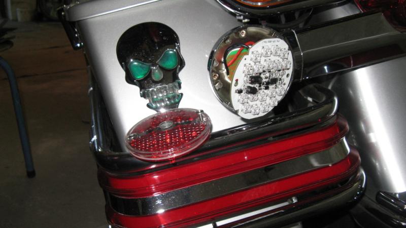

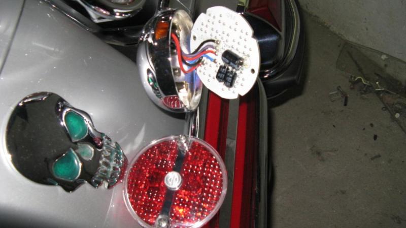

Gość dolce vita Opublikowano 21 Grudnia 2012 Udostępnij Opublikowano 21 Grudnia 2012 Witam,pozwolę sobie drążyć dalej ten temat.Twój pomysł Piter jest chyba najrozsądniejszy i tak zrobię.Ale pojawił się kolejny problem.Podczas rozkręcania jednego kierunkowskazu nieopatrznie zwarłem płytkę z ledami do obudowy kierunkowskazu, usłyszałem małe pyknięcie i światła-ledy postojowe w tym kierunkowskazie przestały świecić.Nie świeci jeden cały rząd ledów na dole.Początkowo myślałem ,że spaliłem te 9 ledów ale okazało się ,że w funkcji kierunkowskazu ledy świeca.Problem dotyczy tylko jednego lewego kierunkowskazu, drugi prawy nie rozbierany przeze mnie jest ok.Za radą Pitera sprawdziłem bezpieczniki w lewym boczku i wydają się być ok.Macie jakieś sugestie gdzie szukać problemu? Cytuj Odnośnik do komentarza Udostępnij na innych stronach Więcej opcji udostępniania...
piter 1600 Opublikowano 22 Grudnia 2012 Udostępnij Opublikowano 22 Grudnia 2012 Podejrzewam,że padł któryś z elementów z tyłu płytki, spróbuj wymontować cały kierunek i podlecieć do jakiegoś elektronika żeby sprawdził elementy sterujące na płytce. Cytuj 2008Chorwacja 4530km 2009Chorwacja Czarnogóra 4480km 2010Czarnogóra Chorwacja 4550km 2010Czarnogóra Grecja 5100km2012Macedonia Albania 4600km 2013Włochy Sycylia 6000km 2014Czarnogóra Albania 4490km 2015 Rumunia Bułgaria.4750km 2016Serbia Czarnogóra 4550km2017 Dagestan 8500km2018 Toskania 4500 Odnośnik do komentarza Udostępnij na innych stronach Więcej opcji udostępniania...
Gość dolce vita Opublikowano 22 Grudnia 2012 Udostępnij Opublikowano 22 Grudnia 2012 Być może masz rację,wymontowanie kierunku to ostateczność.Chyba najprościej będzie przeciąć przewody w kierunkowskazie -6 szt.Poczekam jeszcze ,może na forum jest jakiś elektronik i podzieli się swoją wiedzą. A tak swoją drogą to forum chyba umiera.Zaglądam tu codziennie i lipa,Panie nuuuda.Czyżby użytkownicy HD przenieśli się w inne miejsce?Czy stateczność dystyngowanych Panów spowodowała obniżenie temperatury krwi.Oczywiście myślę ,że te pytania nie zdominują tematu tego postu.Ździebko rozczarowany jestem tą atmosferą a jako świeżak nie chciałbym się zbytnio wychylać,tym bardziej ,że już dostałem nauczkę.Pozdrawiam wszystkich motocyklistów i oczywiście motocyklistki.Adminie jeśli coś jest nie tak w kwestii salonowej etykiety to wy....eb to do kosza. Cytuj Odnośnik do komentarza Udostępnij na innych stronach Więcej opcji udostępniania...
Gość dolce vita Opublikowano 31 Stycznia 2013 Udostępnij Opublikowano 31 Stycznia 2013 Drążę temat dalej.Wyjąłem płytką z kierunkowskazu i elektronik stwierdził że uszkodzony jest układ scalony.Proszę o pomoc w rozszyfrowaniu symbolu tego scalaka 33063V.Szukałem na internecie i niestety nic nie znalazłem. Cytuj Odnośnik do komentarza Udostępnij na innych stronach Więcej opcji udostępniania...
