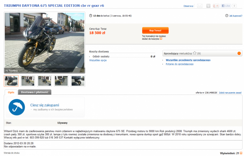

Link do aukcji (odrazu wrocila na Allegro): http://allegro.pl/triumph-daytona-675-special-edition-cbr-rr-gsxr-r6-i2361498028.html
Oraz screen w razie czego:
