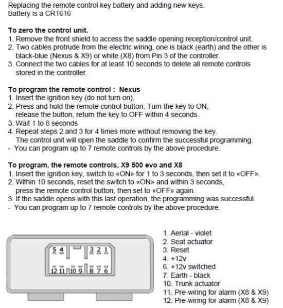

michal_1975 Opublikowano 3 Listopada 2011 Autor Udostępnij Opublikowano 3 Listopada 2011 Witam!Dzieki za zainteresowanie tematemBede musial szukac dalej:)Pozdrawiam Znalazlem jedna cos w necie ale nie potrafie tego rozgrysc bo nie znam angielskiego:(Moglby ktos krok po kroku napisac mi co trzeba zrobicPozdrawiam i dodaje zalacznik Cytuj Odnośnik do komentarza Udostępnij na innych stronach Więcej opcji udostępniania...
barteck_street Opublikowano 8 Listopada 2011 Udostępnij Opublikowano 8 Listopada 2011 (edytowane) 1. Wsadź kluczyk, przekręć na ON na 1-3 sekundy, następnie daj na OFF. W ciągu 10 sekund daj znowu na ON i w ciągu 3 sekund naciśnij przycisk na pilocie, następnie daj na OFF. Jeśli kanapa się otworzyła, to znaczy, że się udało. Edytowane 8 Listopada 2011 przez barteck_street Cytuj Mój profil bikepics Odnośnik do komentarza Udostępnij na innych stronach Więcej opcji udostępniania...
