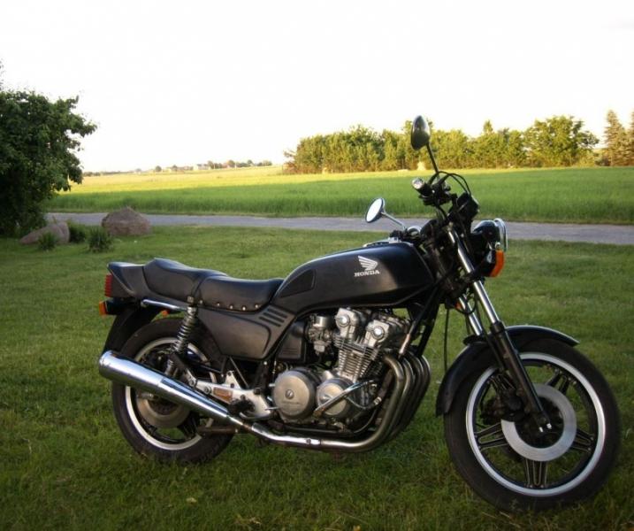

Witam :)
Zakupiłem ten motocykl w zeszłe wakacje..
Niestety silnik pracował jedynie na 3 tłoki..
Powodowalo to znaczy spadek mocy, zwiększone spalanie i problemy z odpalaniem..
Przyczyną awarii była nieszczelność zaworów dolotowych..
Po ogromnej ilości godzin spędzonych w garażu motocykl w koncu został uruchominy :) Silnik świetnie pracuje. Usterka została w 100% wyeliminowana.
Oprucz tego zosały wymieniane uszczelki z których wyciekał olej.
cały blok silnika został dokładnie wyczyszczony z wszelkich zabrudzeń.
Niedługo zapewne rury wydechowe i pozostałe elementy chromowane zostaną oddane do renowacji.
W przyszłości planuje przemalować cały motocykl na jakiś ciekawy kolorek.
Jak na pierwszy motocykl musze powiedziec ze jest świetny.
Myśle, że na początek 78 koni wystarczy w zupełności ;)
Nie trzeba jeździć szybko zeby czerpać radość z motocykla :)
pozdrawiam wszystkich LWG :)

Sam to zbyt odważne określenie ;)
Przywracalem ją do życia wraz z moim ojcem.
Planowanie glowicy i wymiane uszczelniaczy zaworow robil nam znajomy.
A wszystko inne sami :)
