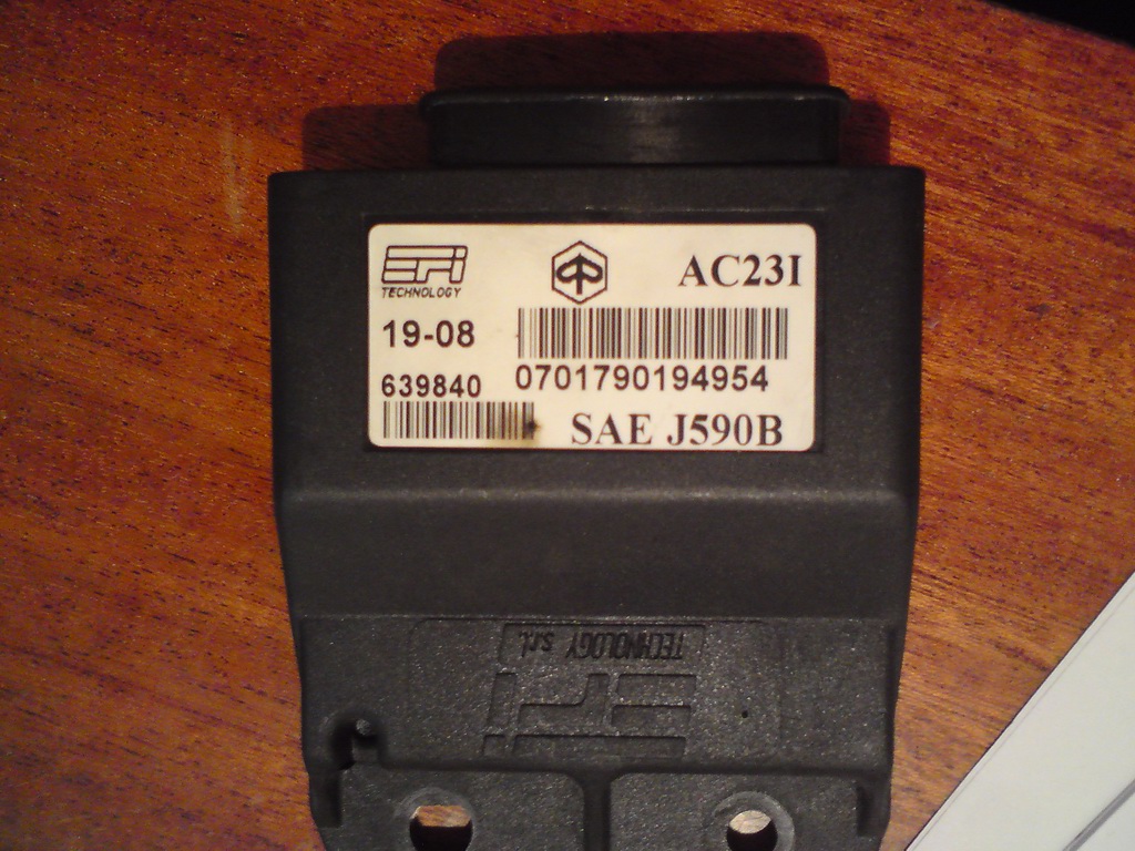

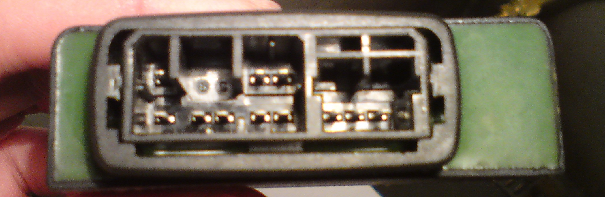

Jako moduł CDI (czy jak go tam zwą) siedzi produkt EFI Technology o numerach AC23I bądź jak kto chce SAE J590B.
Zdjęcie poniżej:

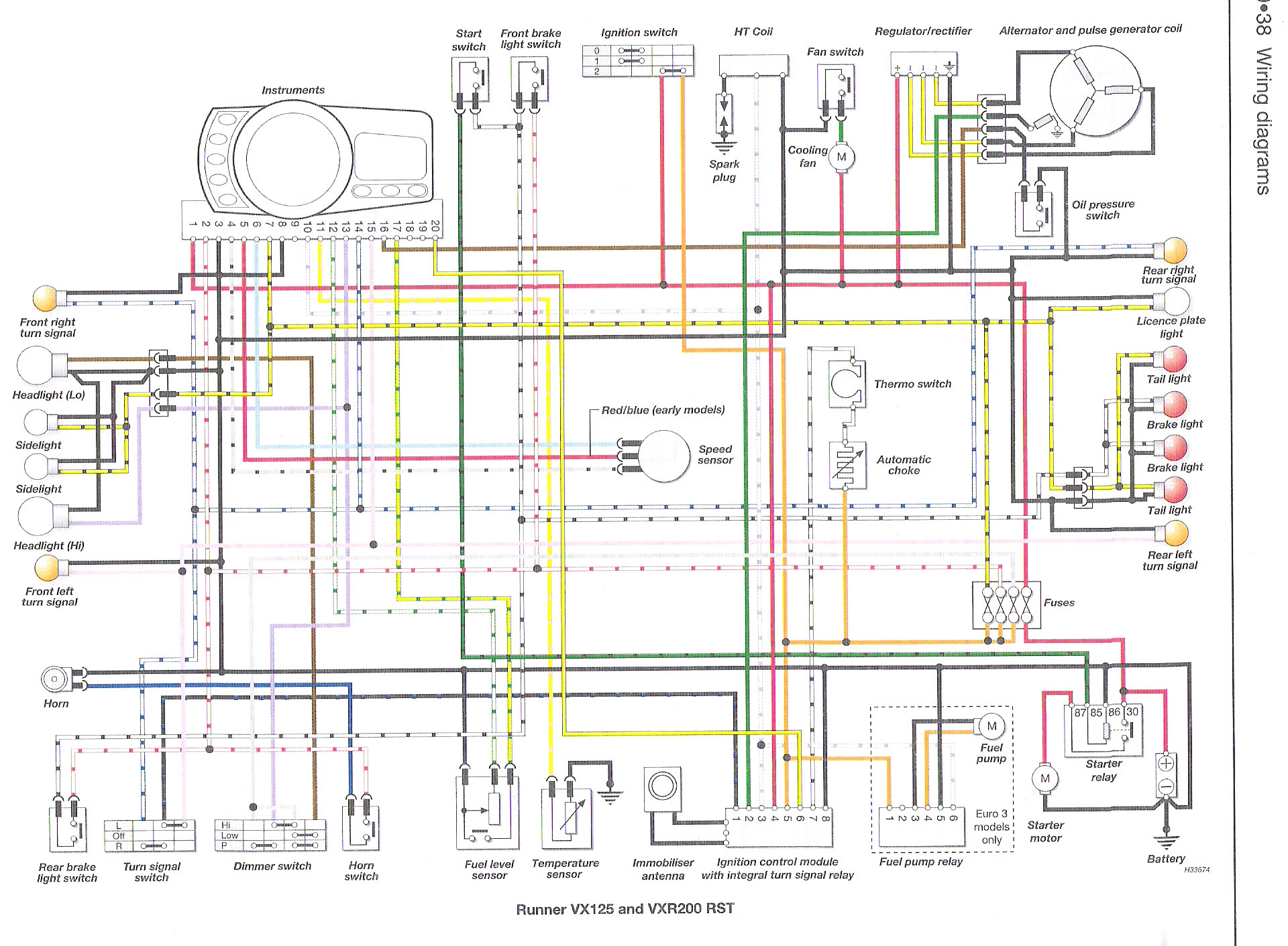

Tutaj także mam schemat instalacji elektrycznej.
