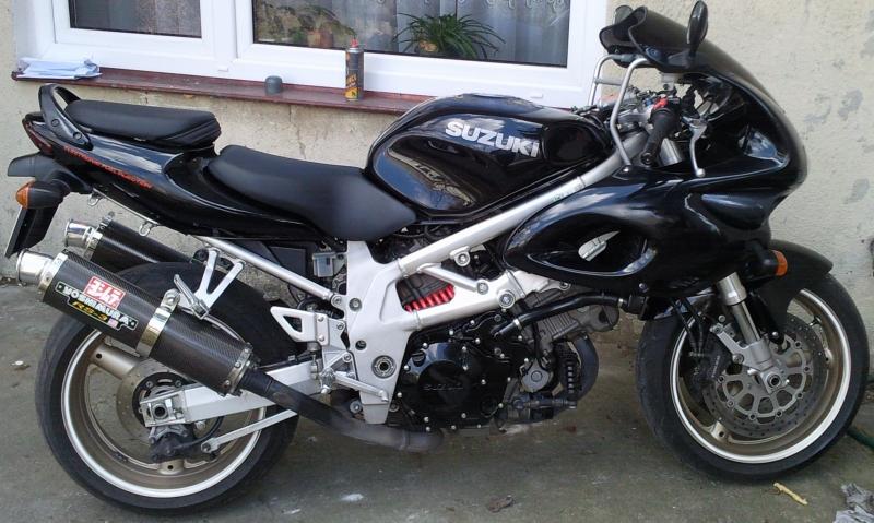

bubuss Opublikowano 15 Kwietnia 2011 Udostępnij Opublikowano 15 Kwietnia 2011 witam moze wiecie jaki rozmiar jest lozysk kola przedniego w suzuki tl 1000 s mam go od niedawan a musze do jutra wymienic na rozpoczecie sezonu bylbym wdziecznya i jeszcze jedno uwas tez dosc ciezko chodzi sprzeglo ? Cytuj Odnośnik do komentarza Udostępnij na innych stronach Więcej opcji udostępniania...
Gość psikus89 Opublikowano 17 Kwietnia 2011 Udostępnij Opublikowano 17 Kwietnia 2011 (edytowane) witam moze wiecie jaki rozmiar jest lozysk kola przedniego w suzuki tl 1000 s mam go od niedawan a musze do jutra wymienic na rozpoczecie sezonu bylbym wdziecznya i jeszcze jedno uwas tez dosc ciezko chodzi sprzeglo ?Siema. Wymiary tego łożyska to 25 X 52 X 15 (dane z serwisówki). A co do sprzęgła, to u mnie nie ma z nim problemów (pracuje zupełnie normalnie i raczej lekko). Edytowane 17 Kwietnia 2011 przez psikus89 Cytuj Odnośnik do komentarza Udostępnij na innych stronach Więcej opcji udostępniania...
