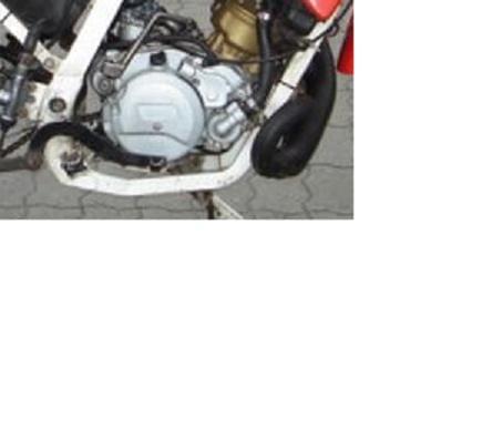

ReD-GreeN Opublikowano 28 Sierpnia 2008 Autor Udostępnij Opublikowano 28 Sierpnia 2008 (edytowane) znalazłem takie oleje:-Motul TransOil 10w40-Motul5100 jakie inne polecacie? Zamieszczam fotke pokrywy w której jest "śrubka kontrolna"Ile trzeba wlać tam tego oleju i kiedy widać że już wystarczy.??Czy ta śrubka na pokrywie to napewno śrubka kontrolna? http://images34.fotosik.pl/351/8bd3a72834647072.jpg Edytowane 28 Sierpnia 2008 przez ReD-GreeN Cytuj Odnośnik do komentarza Udostępnij na innych stronach Więcej opcji udostępniania...
WLD_Wlodi Opublikowano 1 Września 2008 Udostępnij Opublikowano 1 Września 2008 znalazłem takie oleje:-Motul TransOil 10w40-Motul5100 jakie inne polecacie? Zamieszczam fotke pokrywy w której jest "śrubka kontrolna"Ile trzeba wlać tam tego oleju i kiedy widać że już wystarczy.??Czy ta śrubka na pokrywie to napewno śrubka kontrolna? http://images34.fotosik.pl/351/8bd3a72834647072.jpg1. Nalej taki, byleby był syntetyk i 10W40. 2. Tak, to śrubka kontrolna. 3. Wlać trzeba bodajże 650ml, a jak będziesz szybko lał, to nalejesz z 800ml i dopiero ze śrubki kontrolnej zacznie olej lecieć, bo ma dużą gęstość. Nalej 650ml a potem stopniowo dolewaj(oczywiście jak moto będzie w pionie). Cytuj Odnośnik do komentarza Udostępnij na innych stronach Więcej opcji udostępniania...
