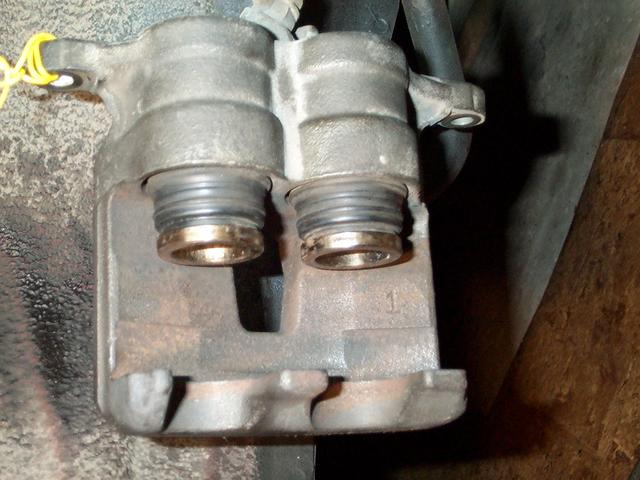

A odnośnie tematu - zawsze składam na płyn hamulcowy i nigdy, przenigdy nie wolno używać płynów na bazie ropy naftowej... te pasty są dobre, jak: ma się gumowe harmonijki na tłoczkach i się jeździ we względnie czystym środowisku... a tak to:
- pasta do hamulców + krzem z piasku = wiadomo co
Ot co...
