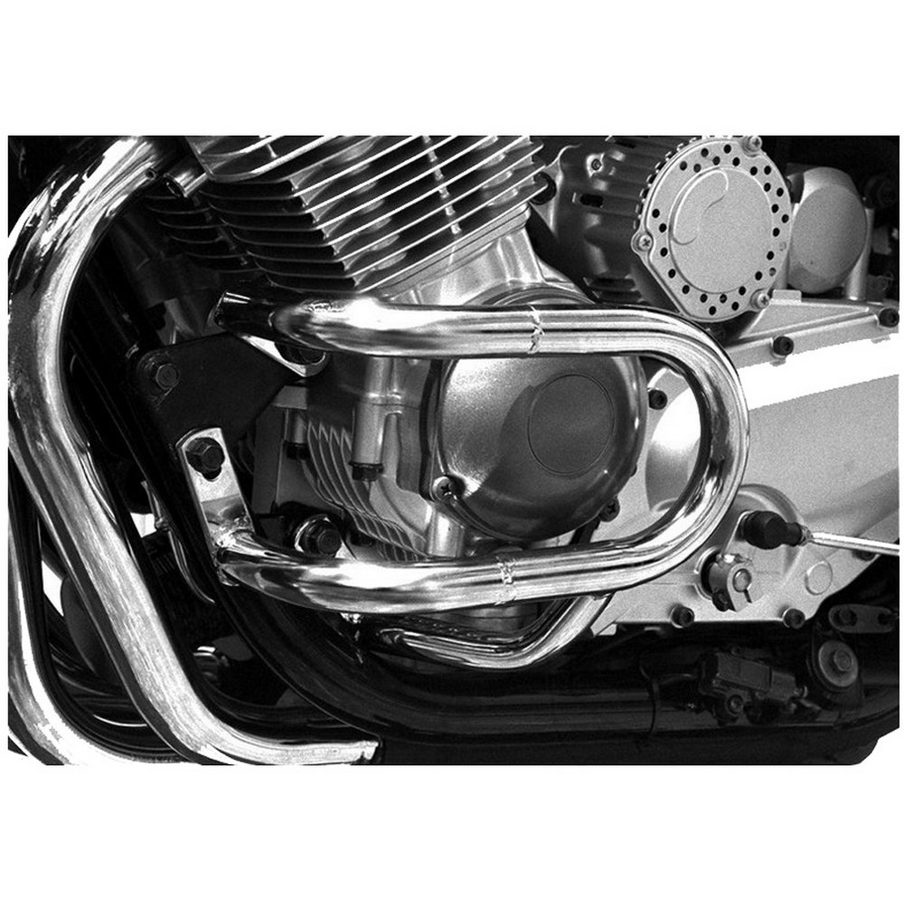

ponieważ sporo z nich ma bardzo nisko punkt podparcia i motocykl "dachuje"

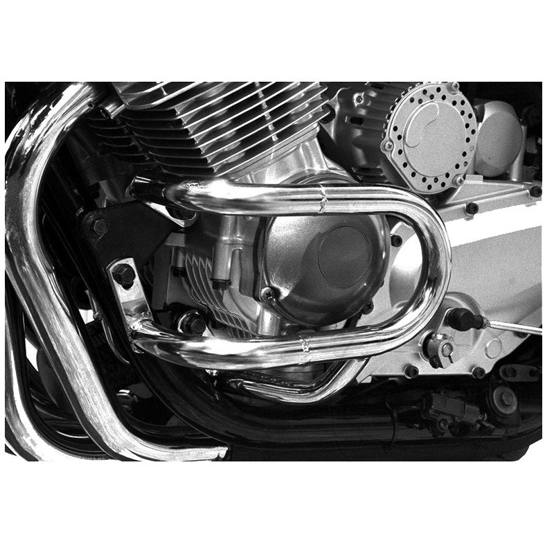

np. coś takiego: gmole-oslony-silnika-yamaha-x_61068.jpg
No dobra, a gdzie w xj-ocie założysz crashpada? Poza tym w innych moto crashpady wcale nie są mocowane wyżej, niż gmole. Tym bardziej, że nie można przykręcać gdzie bądz, tylko w punktach dedykowanych, bo w razie W szkody będą większe, niż bez zabezpieczeń.
Ale ok, szkoły są różne, więc przez grzeczność walczyć nie będę. Ja wolę gmole, bo jak dla mnie są odporniejsze na uszkodzenia. Lepiej moim zdaniem jadą na asfalcie w czasie ślizgu niż coś, co ma kształt wylizanych koturnów 🙂
