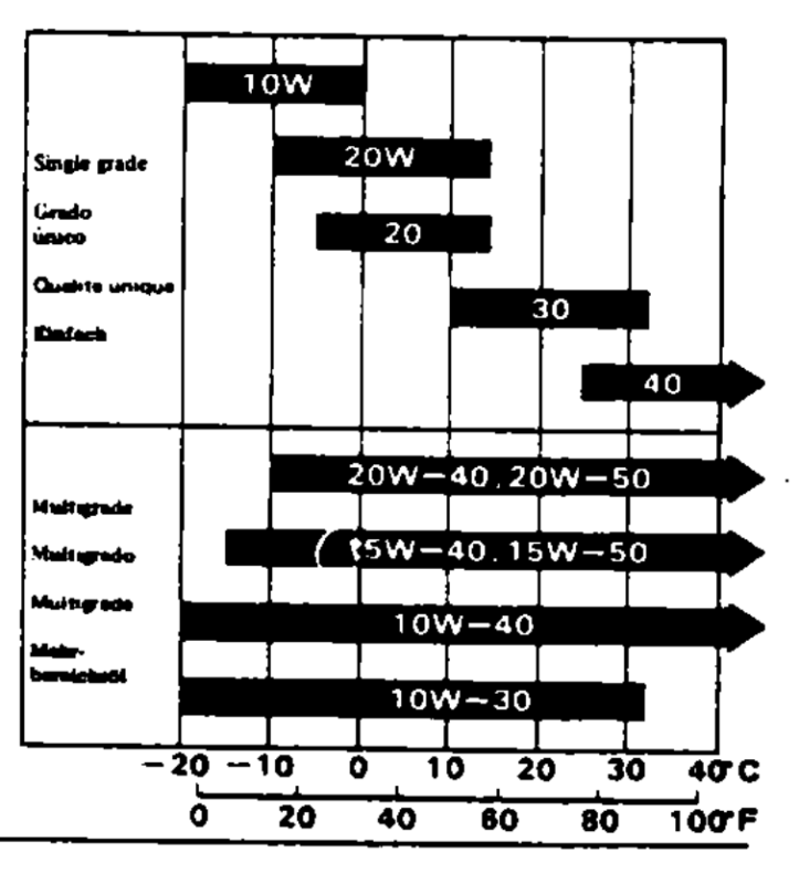

sparkson Posted May 25 Share Posted May 25 (edited) Cześć! Czy mogę użyć oleju Motul Cross Power 10W50 Syntetyk w Hondzie XL500S z 1980? Producent tego nie przwidywał, zalecał min. 10W40, jednak z tego co wiem 10W50 lepiej zachowuje sie w latem przy wysokiej temperaturze silnika, a jest to silnik chłodzony powietrzem. Jeśli nie, to co polecacie do takiego zabytku? Edited May 25 by sparkson Quote Link to comment Share on other sites More sharing options...

sparkson Posted May 25 Author Share Posted May 25 Producent twierdzi że nadaje się do mokrych sprzęgieł, czyli jak u mnie. Pytanie tylko o klasę lepkości, czy mogę ją zmienić, w stosunku do tego co podaje producent (tabelka w pierwszym poście)? Quote Link to comment Share on other sites More sharing options...
HD1940 Posted May 25 Share Posted May 25 Jeśli olej jest lepszej klasy niż zalecany kiedyś przez firmę to czemu nie mógłbyś go stosować? Ruch w przeciwną stronę mógł by budzić obawy. Quote Link to comment Share on other sites More sharing options...
Adam M. Posted May 26 Share Posted May 26 Jesli to silnik chlodzony powietrzem to jak najbardziej biorac pod uwage wiek motocykla i wlasnie to chlodzenie. Quote Link to comment Share on other sites More sharing options...
Qadrat Posted May 26 Share Posted May 26 Zależy jak oraz w jakich warunkach będziesz używał sprzętu. Jak upalanie po żwirowni w ciepłe dni to ja bym się pokusił o zalanie 20W50. Quote Link to comment Share on other sites More sharing options...
