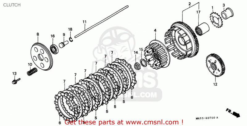

CoolSzczuR Posted April 24, 2022 Author Share Posted April 24, 2022 DZIEKI ZA POMOC LwG!!! Bo mechanik mi mowil ze jeszcze jakies przekladki sprezyny i ok艂adziny sa potrzebne czy wymieniam tarcze i jest ok? bo juz nie wiem kto ma racje? ja na zdieciu prospekcie widze same tarcze? Quote Link to comment Share on other sites More sharing options...
artu3131 Posted April 24, 2022 Share Posted April 24, 2022 Jak rozbierasz to wymieniaj komplet.Spr臋偶yny kosztuj膮 42 z艂, przek艂adki pewnie z 60 z艂 co za sens zostawia膰 stare.呕eby za chwil臋 rozbiera膰 wszystko z powrotem bo znowu 艣lizga.Wys艂ane z iPhone za pomoc膮 Tapatalk Quote Link to comment Share on other sites More sharing options...
Qadrat Posted April 24, 2022 Share Posted April 24, 2022 7 godzin temu, CoolSzczuR napisa艂: Bo mechanik mi mowil ze jeszcze jakies przekladki sprezyny i ok艂adziny sa potrzebne czy wymieniam tarcze i jest ok? bo juz nie wiem kto ma racje? ja na zdieciu prospekcie widze same tarcze? 聽 Na schemacie pod numerem 10 masz spr臋偶ynki, 6 to tarcze skrajne, 5 to tarcze wewn臋trzne (musisz o tym pami臋ta膰 w przypadku PC800!), 7 to przek艂adki. R贸偶nie to ka偶dy nazywa, jedni na przek艂adki m贸wi膮 tarcze lub talerze, inni na tarcze cierne m贸wi膮 ok艂adziny, Jedynie spr臋偶ynki ka偶dy nazywa spr臋偶ynkami 聽 Po prostu potrzebujesz kompletu: tarcze cierne zewn臋trzne i wewn臋trzne (w komplecie powinny by膰 i takie i takie, nie pomyl si臋 przy zak艂adaniu i pami臋taj aby je wcze艣niej przed monta偶em na kilka godzin wymoczy膰 w oleju), spr臋偶ynki oraz przek艂adki. Z tarczami i spr臋偶ynami problemu z zakupem nie b臋dzie, gorzej z przek艂adkami bo ten typ przek艂adek wyst臋puje tylko w PC800 a to do艣膰 egzotyczny sprz臋t. Taki urok starszych japo艅c贸w, cz臋艣ci brak. Dlatego napisa艂em aby艣 stare przek艂adki oceni艂 czy proste, czy nie przepalone i je艣li b臋d膮 ok to zak艂adaj stare, b臋dzie dobrze. Niestety, w sklepach tego nie ma, pojedyncze sztuki zdarzaj膮 si臋 na eBayu po 10 - 13$ za sztuk臋 (a potrzebujesz 6). Pisa艂em wcze艣niej 偶eby艣 por贸wna艂 wymiarami przek艂adki z przek艂adkami od Afryki 750, starych CBF1000, czego艣 z serii VT z pocz膮tku lat 90 i ca艂kiem mo偶liwe, 偶e b臋d膮 tam takie same przek艂adki tylko nie wiedzie膰 czemu w katalogach s膮 inaczej skatalogowane.聽 Mam w gara偶u Hond臋 z 1990 roku i doskonale wiem jaki jest problem z cz臋艣ciami, np. robi膮c kompletny remont ga藕nik贸w to iglice znalaz艂em dopiero po wymiarach... w katalogu marki Ducati Quote Link to comment Share on other sites More sharing options...
