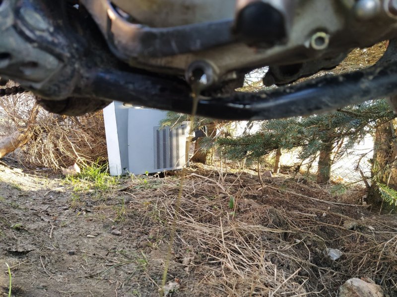

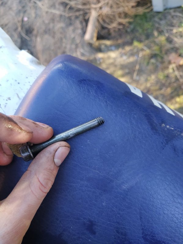

Maciej20 Posted March 6, 2021 Share Posted March 6, 2021 Siema wszystkim,podczas zmiany oleju w skrzyni ukręciłem śrube spustu.Czy ta ukręcona część została w karterze czy spadła.Gdy wleje stary olej to leci jak przy wykreconej srubie.Czy w takiej sytuacji należy przegwintować na inna srube czy pozostaje mi rozpoławianie silnika w celu usuniecia tego kawałka śruby. Quote Link to comment Share on other sites More sharing options...

Adam M. Posted Saturday at 03:48 PM Share Posted Saturday at 03:48 PM Trzeba zrobic jedno i drugie, jesli kawalek sruby zostal w srodku silnika. Quote Link to comment Share on other sites More sharing options...
