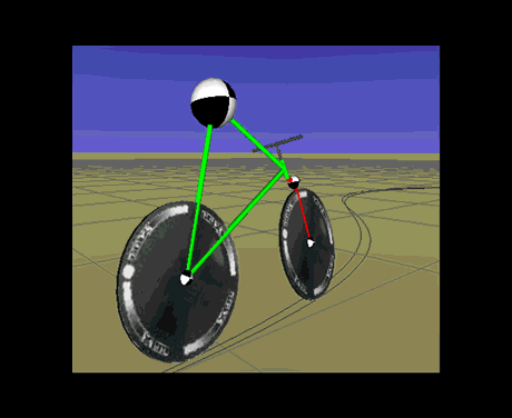

Predkosci jednosladu dziela sie na dwa rodzaje
1. Quasi stabilna - gdzie kola nie wytworzyly jeszcze sily zyroskopowej, w zaleznosci od motocykla moze byc miedzy 25 - a 35 km/h (i te tez nie ejst powiedziane, ze bedzie.
2. stabilna ( przykald sciagasz rece z kierownicy a jednoslad jedzie prosto, wlasnie dzieki sile zyroskopowej kol.
Nie napiszę że wiedziałem że tak będzie ;)
Napiszę że nie jestem instruktorem jazdy i nikogo nie mam zamiaru szkolić, ale jak czytam co fachowcy piszą, to mnie dreszcze nie powiem gdzie przechodzą...
To teraz małe sprostowanie, nie ma siły żyroskopowej, jest efekt żyroskopowy. Efekt żyroskopowy ma wpływ na stabilność jednośladu w ruchu ale nie zapewnia tej stabilności.
To że jednoślad jedzie sam w miarę prosto wynika głównie z geometrii przedniego zawieszenia i rozkładu masy pojazdu. Przednie koło się przewraca pierwsze i podjeżdża pod oś pojazdu (środek ciężkości) i przekracza ja, i zaczyna się przewracać w drugą stronę i tak w koło Macieju.
Teraz efekt żyroskopowy, ten w uproszczeniu głównie przeszkadza, dlatego wszyscy chcą żeby masa wirująca na przednim kole była jak najmniejsza. Wtedy można stosować ostrzejsze kąty główki ramy i nie tracić stabilności.
