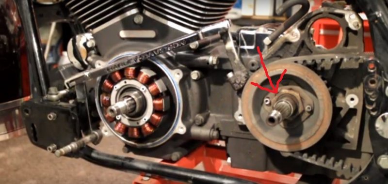

Witam, szykuje mi się zdejmowanie przedniego koła pasa napędu znajdującego się za sprzęgłem (wymiana simeringu za kołem na wałku skrzyni biegów). Długi klucz nasadowy 48 mm zrobiłem sobie samemu dospawywując krótką nasadkę przeciętą na pół do metalowej rury i można go założyć na elektryczny klucz udarowy który posiadam. Klucz zrobiłem samemu bo dostanie takiego fabrycznego to tylko ściąganie z amerykańskich stron i kosztuje tyle jakby był ze złota. Druga sprawa to potrzebne mi coś do zblokowania przedniego koła pasowego a taka blokada (załączam zdjęcie) też jest dostępna w sprzedaży na amerykańskich stronach ale koszt 170 dolarów plus przesyłka odechciewa roboty. Zna ktoś sposoby na zblokowanie tego tanim sposobem. A może odkręcanie tego na założonym pasku i naciśniętym tylnym hamulcu nie spowoduje rozciągnięcia pasa, udarowy klucz też zrobi swoje. Wysyła foto ze śrubą do odkręcenia.

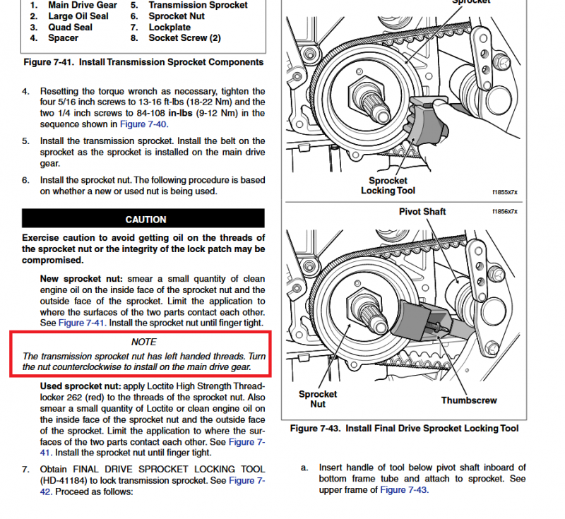

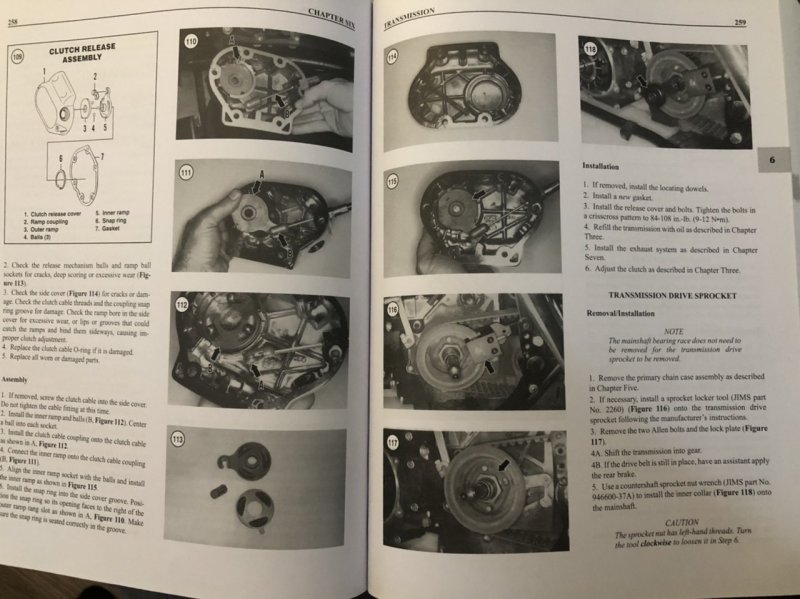

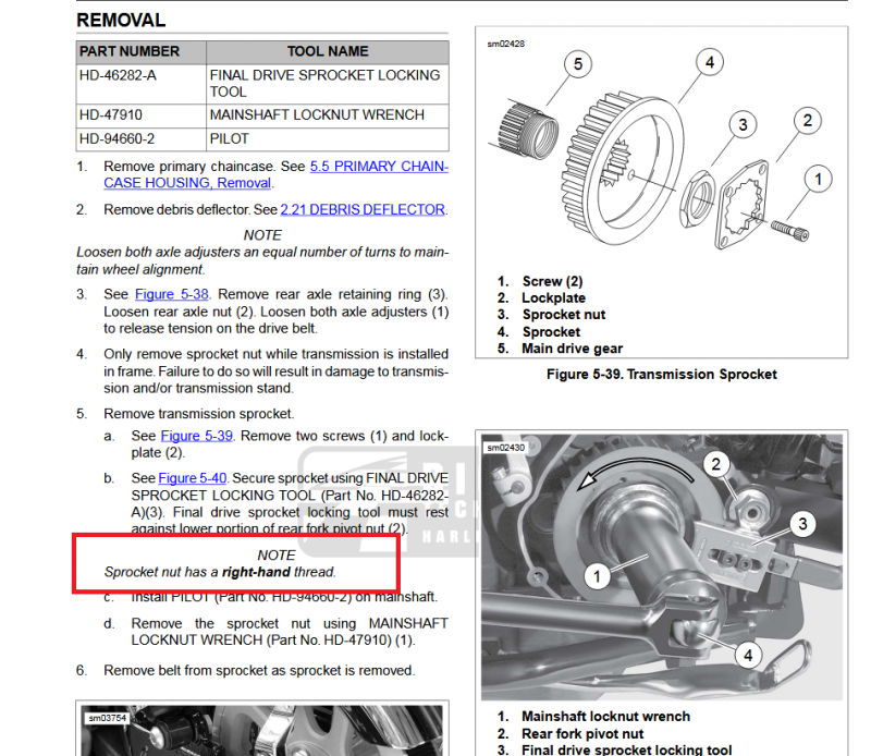

Posted (edited)
w serwisówce do dyny 2003 napisano że nakrętka pulleya jest z lewym gwintem 😉
edit: road king 2006 - tam też krzyczą, że lewy gwint
i jeszcze screen z serwisówki do dyny 09r.  - tu już jest prawy gwint

W skrzyniach 5-cio biegowych gwint jest lewy, w 6-cio biegowych prawy.
Jak jest prawy to Harley napisał to na nakretce oznaczeniem RH. Czyli jak na nich to nawet łopatologicznie i logicznie.
