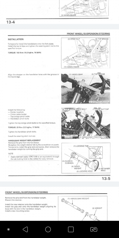

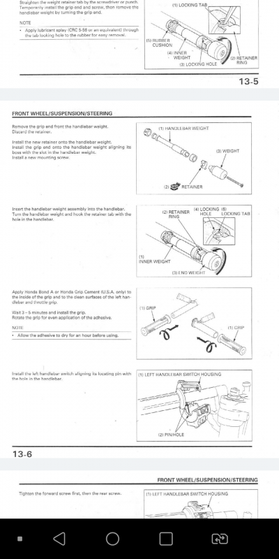

Jeśli chodzi o środek kierownicy to znalazlem to.
