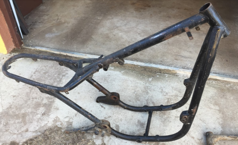

Od 10 lat nie mogę zabrać się za poskładanie mojego motocykla. Od razu po kupnie rozłożyłem go i zapakowałem w kartony. Nigdy nie było czasu żeby zająć się tym na poważnie. W tym roku doszedłem do wniosku że na tyle mam poukładane inne tematy że mogę w końcu zająć się Junakiem.
Niestety motocykl nie był w idealnym stanie. Miał kilka modyfikacji, nie oryginalny bak, przód od innego motocykla itp.
Pierwszy temat w którym muszę poprosić o pomoc to rama. Zostały obcięte jej niektóre elementy. Może wśród forumowiczów jest osoba, której nie sprawi wiele kłopotu zmierzenie mocowania baku i pozycji jego wspawania. Dołączam fotkę ramy, proszę o informację czy jeszcze czegoś brakuje.
Pozdrawiam
Zbyszek

Jest to starszy typ ramy, jeszcze bez wzmocnien w główce. Fajna.
Z Braków:
Brak 3/ciego uchwytu do mocowania regulatora napiecia.
Rurka za mocowaniem tylnym zbiornika... nie powinno jej byc...
Nie widze tez uchwytu na tlumik... ale nie jestem pewny czy w tej wersji wystepuje... bo minelo juz 25 lat odkad "macałem" te ramy... a nie... jest... tylko sie w trawie zakamuflowal...
Sprawdz tulejki mocujace silnika, czy nie sa luzne. czesto lataly sobie luzno w otworze rury nosnej...
Dolna kula od mocowania wózka - powinna dac sie odkrecić.
Sterczacy pret pod nią do obciecia...
Symetrycznie z drugiej strony- mocowanie linki tylnego hebla jakies takie kulawe....
Tulejka gwintowana do pokrywy aku jest? Bo z tego ujecia ni hu hu nie da sie tego dojrzec...
To tak na szybko...

A gdzie ucho do mocowania głowicy... chyba, że w starszych nie było, bo nie pamiętam...
to chyba nie głowicę się mocowało a regulator...oooo.....;-)
Edited by jannikiel
Share this post
Link to post
Share on other sites
Poszukaj w sieci: dzikijunak.org
Share this post
Link to post
jannikiel-ucho do mocowania głowicy było przykręcane.
Dopiero później je spawali.
Ale późniejsze ramy miały wzmocnienia głowki, a ta nie ma, wiec to wczesna dziesiątka. strzelam 60- 61 rok...
Tez już mało pamiętam bo dawno w tym dłubałem... ;)
"Radość z jazdy zaczyna się tam, gdzie kończy się ekonomia.''
Autoryzowany dealer S&S Cycle
Share this post
Link to post
No właśnie, coś mi tak latało po głowie, ja miałem chyba jednego z ostatnich Juncolka M10, na dodatek było to 20 lat temu ;-)
A kolega powinien się zaopatrzyć w książeczki, handluje nimi chyba firma Samter, w którejś jest katalog części...
http://samter.pl/component/jshopping/category/view/14?start=288
Share this post
Link to post
O, że też coś mnie tu przygnało ;) Mam nadzieję, że kolega przez te dwa miesiące już znalazł Junakowców i posuwa się ostro do przodu:)
Tytułem wyjaśnienia: ta rama jest od M07 na oko z 1958 roku. Mówi o tem m.in ta rurka pod górną belką, której "nie powinno być" a była punktem górnego mocowania dla kosza.

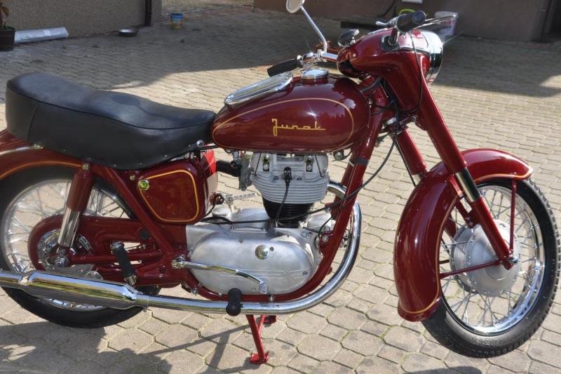

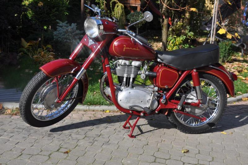

Również i mój Junak długo czekał na przywrócenie mu świetności ale jest już gotów, czeka tylko na odbiór :cool:
https://iv.pl/images/55734697356556736937.jpg
