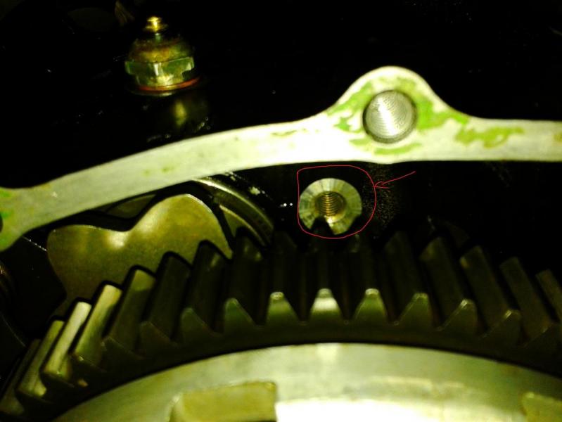

sprytnyzbyspl Opublikowano 21 Października 2015 Udostępnij Opublikowano 21 Października 2015 Witam, ostatnio naprawialem silnik (wymiana panewek) no i musialem rozebrac caly. Ostatnio wzialem sie za skladanie. Wszystko szlo pieknie, ale po zlozeniu koszyczka sprzegla zauwazylem, ze jest za nim miejsce na srube i nie mam pojecia co tam powinno byc, malo tego nie zostaly mi zadne sruby oprocz jednej krotkiej na krzyzaka. Prosze o pomoc. Zdjecie w zalaczniku.Pozdrawiam Cytuj http://wiejskie.fora.pl/ Odnośnik do komentarza Udostępnij na innych stronach Więcej opcji udostępniania...
enduromaster Opublikowano 21 Października 2015 Udostępnij Opublikowano 21 Października 2015 chyba o czymś zapomniałeś http://www.hondatwins.net/forums/attachments/20498d1358215741-engine-gearbox-noise-cm-450-201_4194.jpg pytanie tylko po co to odkręcałeś przy wymianie panewek i jakie były objawy że naszło na wymianę Cytuj transport bus + 4osstała trasa Łódź-Paryż-ŁódźPW, GG lub 663 231 860 Odnośnik do komentarza Udostępnij na innych stronach Więcej opcji udostępniania...

j.marcin Opublikowano 22 Października 2015 Udostępnij Opublikowano 22 Października 2015 Do wkręcenia blokady kół? Cytuj Odnośnik do komentarza Udostępnij na innych stronach Więcej opcji udostępniania...
sprytnyzbyspl Opublikowano 24 Października 2015 Autor Udostępnij Opublikowano 24 Października 2015 (edytowane) Pozycjoner raczej jest dobrze zamontowany, bo inaczej nie pasuje. Zostala mi jedna sruba na krzyzaka (okolo 3cm i jak widze to gwint jest mniej wiecej tej samej dlugosci. Czy to po prostu jakas zaslepka?Co do pytania po co wymianialem panewki. Kiedy kupilem motocykl wszystko bylo okej, nie jezdzilem nim zbyt wiele. Mysle, ze sprzedawca cos przy tym kombinowal, poniewaz jedna panewka sie obrocila, a druga pekla i zaszla jedna pod druga. Musialem zrobic szlif walu, dorobic panewki, poniewaz honda nie uwzglednila tego, ze kiedys moto moze sie popsuc i nie ma nadwymiarowych panewek w sprzedazy, sa tylko nominalne. Edytowane 24 Października 2015 przez sprytnyzbyspl Cytuj http://wiejskie.fora.pl/ Odnośnik do komentarza Udostępnij na innych stronach Więcej opcji udostępniania...
