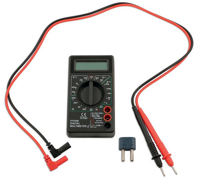

posiadam taki multimeter

umiesz mierzyc prad ( nie napiecie a prad ) miernikiem uniwersalnym ?
5.22 na odpietym wiec wina w aku a bylem pewien na 100% ze to nie akumulator bo go ladowalem przedwczoraj i ladowal sie tylko poltorej h i byl pelny niestety nie posiadalem wtedy miernika i nie mialem jak sprawdzic go
