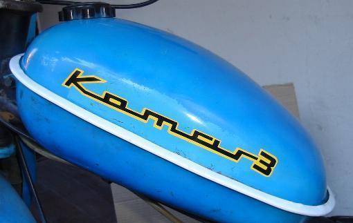

Temat daję tutaj bo w giełdzie nikt go nie zobaczy. Macie może jakiś niepotrzebny bak od Komara? Potrzebuję wlew i korek od takiego baku, stan reszty się nie liczy. Może być zgnity, zdeptany, rozstrzelany, byle kołnierz z gwintem był git. Potrzebuję kołnierz aby wspawać go do zbiornika od Rometa tym samym powstanie z tego bak do mojego TS-1 który miał gwintowany wlew. No chyba że ma ktoś prostokątny bak Rometa z gwintem. Były takie w TS-1 i wczesnych T-1.

Noooo :icon_eek: Nawet zbyt ładny jest, szkoda trochę ciąć. A posiadasz tenże zbiornik z fotki? Ewentualnie jakbym miał taki ładny, zdrowy bak to bym go użył do Komara 230 swojego a z niego pordzewiały bak użył do przeróbki. W 230 mam taki "średnio fajny" zbiornik, ale trzymam go bo to komplet od tego Komara. Chyba komplet, chociaż lakier zbyt dobrze wygląda i kolor nie taki jak trzeba, Komar jest cały bordowy a bak niebieski (był niebieski, kiedyś) i ilość rdzy nie współgra z resztą Komarka. Czyli raczej nie jest od kompletu fabrycznego, czyli mogę go wykorzystać zamiast cudować z odrdzewianiem i spawaniem uchwytów które są uszkodzone. A taki zdrowy zbiornik założyć do 230.

Aaa... chyba że tak. :banghead: Trza było od razu. :icon_biggrin: No dokładnie taki wlew, korek z gwintem, nakręcany. Romety miały zwykły, wtykany bez gwintu. Ot, wciskasz i siedzi. Romet TS-1 miał taki sam jak Komar, z czarnym, gwintowanym korkiem. Bak kwadratowy mam, dostęp do Migomatu też bo jestem spawaczem od jakiegoś czasu więc trzeba działać. Jeśli zrobię ten wlew to mogę zacząć przygotowanie blach do lakierowania. :icon_mrgreen:

Zbiornik z gwintem mam od MOC`a, wkrótce zdecyduję który pociąć i wykorzystać do przeróbki tego niebieskiego.
