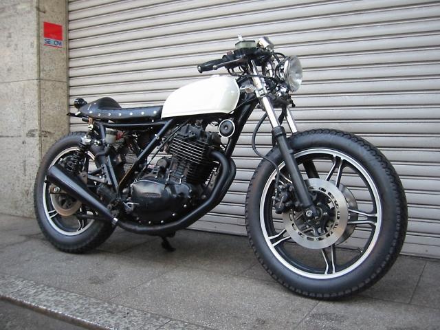

micubussi Opublikowano 20 Czerwca 2011 Udostępnij Opublikowano 20 Czerwca 2011 (edytowane) Hej, Posiadam juz baze FT500, potrzebuje tylko pomocy identyfikacji kilku rzeczy : 1. Skad pochodzi bak? Jakie moto mialo taki ? 2. To samo pytanie co do siodla, moze znacie podobne siodla? No moze jeszcze tylne lampidlo, jesli ktos ma ucelowane lub zna model to sie przyda info.. Jesli ktos zna odpowiedz badz chce cos napisac, smialo Panowie :) Edytowane 20 Czerwca 2011 przez micubussi Cytuj Odnośnik do komentarza Udostępnij na innych stronach Więcej opcji udostępniania...
Tomek_W Opublikowano 20 Czerwca 2011 Udostępnij Opublikowano 20 Czerwca 2011 bak wygląda mi na jakieś stare suzuki a siedzenie na 80% jest robione ręcznie Cytuj Odnośnik do komentarza Udostępnij na innych stronach Więcej opcji udostępniania...
bonhart88 Opublikowano 20 Czerwca 2011 Udostępnij Opublikowano 20 Czerwca 2011 siedzenie jest na 100% przerabiane albo robione od podstaw, za baze może sluzyć pojedyńcze siodlo z xs starych (były wersje na jedną os.), a lampki takie wygrzebuje sie w czeluściach allegro na motobazarach lub dla naprawde zdesperowanych na ebay... Co do baku to może na http://www.caferacer.com.pl/forum/index.phpCi pomogą. poza tym to moto dla mnie jest bardzie w klimacie bobber niż CR. Cytuj Odnośnik do komentarza Udostępnij na innych stronach Więcej opcji udostępniania...

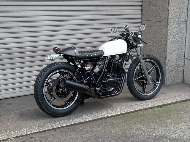

micubussi Opublikowano 20 Czerwca 2011 Autor Udostępnij Opublikowano 20 Czerwca 2011 Dziekuje za odpowiedzi.Wlasnie czekam na rejestracje na tym forum.. Mam jeszcze takie pytanie.Baza do tych przerobek jest Honda FT500.Na jednym zdjeciu przedni widecec wydaje sie byc oryginalny (ten z jedna tarcza).Natomiast na drugim jest jakis inny z dwiema tarczami.Pytanie:a) od czego moze byc ten z dwiema?b) jak skrocic oryginalny widelec, zeby usyskac taki efekt jak na zdjeciu motocykla od tylu ? Tu widac, ze to raczej ten sam widelec co w oryginalne, ale jest on o wiele dluzszy niz po przerobce:http://www.motorcyclespecs.co.za/Gallery/Honda%20FT500%2083.jpg Cytuj Odnośnik do komentarza Udostępnij na innych stronach Więcej opcji udostępniania...
YAGO Opublikowano 20 Czerwca 2011 Udostępnij Opublikowano 20 Czerwca 2011 (edytowane) skracajac widelec poprostu obcinasz lagi i dotaczasz odpowiedni gwinty, skracasz sprezyny lub wykonujesz odpowiednie, dodatkow skracasz bebechy widelca. wydaje mi sie ze nalezy to zrobic proporcjonalnie poprostu. Mysle ze najleprzym wyjsciem bylo by znalezienie kontaktu na wlasciciela motocykla i wypytanie u zrodla :) Edytowane 20 Czerwca 2011 przez YAGO Cytuj Usługi IT - www.tricori.com Odnośnik do komentarza Udostępnij na innych stronach Więcej opcji udostępniania...
Gość Lefthandy Opublikowano 24 Czerwca 2011 Udostępnij Opublikowano 24 Czerwca 2011 poza tym to moto dla mnie jest bardzie w klimacie bobber niż CR. Jak tak wygląda bobber to ja jeżdżę Charlejem. :icon_razz: Sprzęcik zajebisty! A może to być bak od starej "seven-fifty"? Cytuj Odnośnik do komentarza Udostępnij na innych stronach Więcej opcji udostępniania...
rozek Opublikowano 24 Czerwca 2011 Udostępnij Opublikowano 24 Czerwca 2011 Seven fifty jest jedna, nie ma starej czy nowej. Domyślam się że chodzi Ci o cb 750 four, zbiornik podobny kształtem ale większy niż ten na zdjęciu. Prędzej cb 250 http://2.bp.blogspot.com/_cG291kllbdU/S7hLzeNKDAI/AAAAAAAAAUE/mHWbW4-BCT8/s1600/honda_1974_cb250t_250cc.jpg Cytuj Odnośnik do komentarza Udostępnij na innych stronach Więcej opcji udostępniania...
qurim Opublikowano 25 Czerwca 2011 Udostępnij Opublikowano 25 Czerwca 2011 Zbiornik od Yamahy XS360/400 OHC lub serii RD. Tak mnie wygląda po kształcie i typie zamknięcia wlewu. Siedzonko robione ręcznie, a tylna lampa ze sklepu z częściami do chińczyków. Żaden to bobber, raczej Cafe Racer w 80%. Cytuj MotorcycleStorehouse Dealer. Wszystko do Twojego amerykańskiego motocykla! Kiedy umrę pochowajcie mnie twarzą do dołu aby cały świat mógł pocałować mnie w dupę. Odnośnik do komentarza Udostępnij na innych stronach Więcej opcji udostępniania...
Tomek860 Opublikowano 29 Czerwca 2011 Udostępnij Opublikowano 29 Czerwca 2011 Witam, bak wygląda jak od suzuki gs 550, siedzenie to samoróbka. Poszukaj w necie to na pewno znajdziesz porady jak samemu takie zrobić. Cytuj Odnośnik do komentarza Udostępnij na innych stronach Więcej opcji udostępniania...
wujmat Opublikowano 7 Lipca 2011 Udostępnij Opublikowano 7 Lipca 2011 skracajac widelec poprostu obcinasz lagi i dotaczasz odpowiedni gwinty, skracasz sprezyny lub wykonujesz odpowiednie, dodatkow skracasz bebechy widelca. wydaje mi sie ze nalezy to zrobic proporcjonalnie poprostu. Mysle ze najleprzym wyjsciem bylo by znalezienie kontaktu na wlasciciela motocykla i wypytanie u zrodla :)nic nie ciąć i gwintować.trzeba dorobić tuleje i ewentualnie przyciąć samą sprężynę. i zawsze można później powrócić do oryginału.http://stillonwheels.blogspot.com/2010/11/5cm-w-do-silnik-na-sto.html Cytuj Odnośnik do komentarza Udostępnij na innych stronach Więcej opcji udostępniania...
