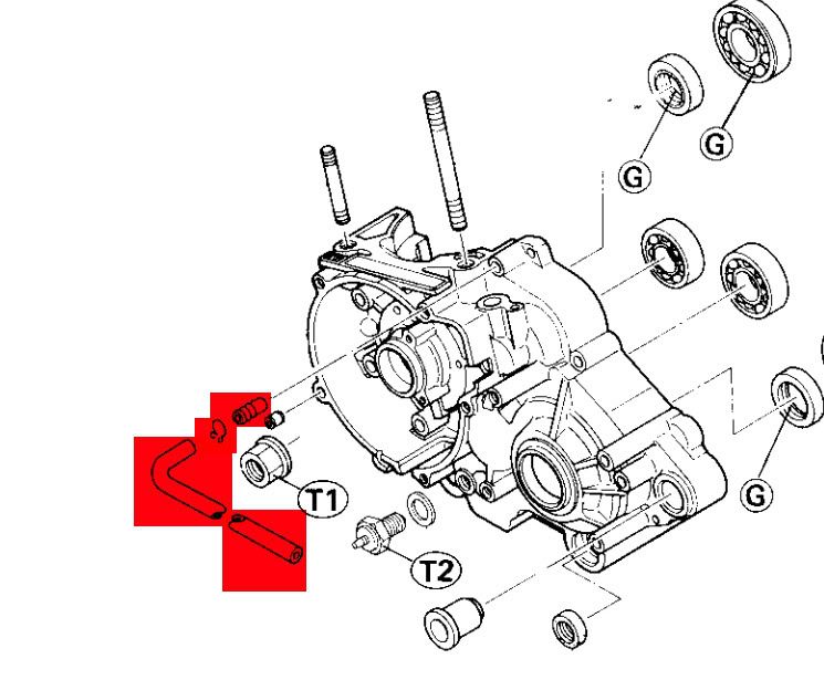

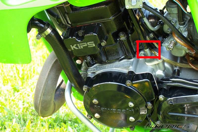

Ozi Opublikowano 26 Listopada 2009 Udostępnij Opublikowano 26 Listopada 2009 Zostawiłem odpalony motocykl na stopce bocznej i zauważyłem po chwili, że przez zaznaczony na zdjęciu spust wyciekło trochę oleju ze skrzyni. Nie mam u siebie wężyka który jest na zdjęciu z zielonym kmx, więc olej wyciekł na dekiel silnika. http://i78.photobucket.com/albums/j109/Cannabis99/drain.jpg http://i78.photobucket.com/albums/j109/Can...99/sadasdsa.jpg Nie wiem czy to szkodliwe, że motocykl był przechylony przez dłuższy czas, jak zostawiałem go na krótszą chwilę to nigdy nic nie zauważyłem. Do czego ma służyć ten spust ? Jest jedynie po to by wywalić nadmiar oleju? Zabezpiecza przez to przed jakimś niepożadanym skutkiem :icon_mrgreen: ? Chciałbym poznać przeznaczenie tego rozwiązania. Cytuj Salon Centrum Podłóg i Drzwi Gdynia Odnośnik do komentarza Udostępnij na innych stronach Więcej opcji udostępniania...
Kamsel Opublikowano 27 Listopada 2009 Udostępnij Opublikowano 27 Listopada 2009 (edytowane) Zostawiłem odpalony motocykl na stopce bocznej i zauważyłem po chwili, że przez zaznaczony na zdjęciu spust wyciekło trochę oleju ze skrzyni. Nie mam u siebie wężyka który jest na zdjęciu z zielonym kmx, więc olej wyciekł na dekiel silnika. http://i78.photobucket.com/albums/j109/Cannabis99/drain.jpg http://i78.photobucket.com/albums/j109/Can...99/sadasdsa.jpg Nie wiem czy to szkodliwe, że motocykl był przechylony przez dłuższy czas, jak zostawiałem go na krótszą chwilę to nigdy nic nie zauważyłem. Do czego ma służyć ten spust ? Jest jedynie po to by wywalić nadmiar oleju? Zabezpiecza przez to przed jakimś niepożadanym skutkiem :icon_mrgreen: ? Chciałbym poznać przeznaczenie tego rozwiązania. Kmx nie miałem, ale wygląda to tylko na odpowietrzenie skrzyni biegów. Załuż wężyk ja w kacie też nie miałem i silnik był zarzygany olejem cały, załozyłem dlugi wężyk, podczepiłem pod bakiem i potem pod silnik puściłem, olej nie cieknie a odpowietrzenie jest. Pozdr! Edytowane 27 Listopada 2009 przez Kamsel Cytuj motorynka -> aprilia pegaso 125 '98 -> kawasaki klx 250 '94 -> ktm exc 300 '01 -> sx 125 '06 Odnośnik do komentarza Udostępnij na innych stronach Więcej opcji udostępniania...
Ozi Opublikowano 27 Listopada 2009 Autor Udostępnij Opublikowano 27 Listopada 2009 No pewnie, założę wężyk :) Póki nie rozlało się na silnik, nawet nie wiedziałem, że jest tam odpowietrznik. Dzięki za odpowiedź :) Cytuj Salon Centrum Podłóg i Drzwi Gdynia Odnośnik do komentarza Udostępnij na innych stronach Więcej opcji udostępniania...
Kamsel Opublikowano 27 Listopada 2009 Udostępnij Opublikowano 27 Listopada 2009 No pewnie, założę wężyk :) Póki nie rozlało się na silnik, nawet nie wiedziałem, że jest tam odpowietrznik. Dzięki za odpowiedź :) Tzw odma. Cytuj motorynka -> aprilia pegaso 125 '98 -> kawasaki klx 250 '94 -> ktm exc 300 '01 -> sx 125 '06 Odnośnik do komentarza Udostępnij na innych stronach Więcej opcji udostępniania...
enduromaster Opublikowano 27 Listopada 2009 Udostępnij Opublikowano 27 Listopada 2009 to odma poprowadź ją wysoko pod zbiornik albo siedzenie ja miałem pod siedzeniem Cytuj transport bus + 4osstała trasa Łódź-Paryż-ŁódźPW, GG lub 663 231 860 Odnośnik do komentarza Udostępnij na innych stronach Więcej opcji udostępniania...
