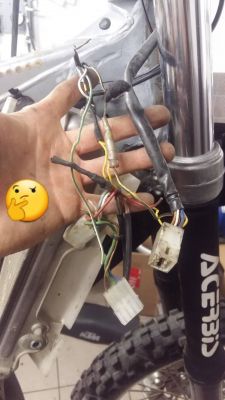

Witam motocykl to KTM exc 125 z 1999 roku. Problem jest taki, że instalacja elektryczna jest pokopana.
Nie mogę wyodrębnić jednej strony z pdf (schemat znajduje się na stronie 141)
http://www.motogelna...rviceManual.pdf
Jeżeli ktoś by miał wchodzić i patrzeć jeszcze inne rzeczy to jest tam przedział na różne roczniki, pojemności, rynki więc proszę wyszukać KTM exc 125 z 1999r EUROPA.
Motocykl odpala, iskra jest, tutaj nie szukam problemu lecz potrzebne są światła byle jakie ale żeby były.
Efekt jaki bym chciał uzyskać to po odpaleniu motocykla pali się światło tylne oraz przednie krótkie i NIC więcej. Nie wiem jak było w tym modelu czy światła dało się wyłączyć żeby w ogóle nie świecił czy nie. Tylko tyle bo motocykl z racji wieku i przewijania się paru innych użytkowników elektrycznie jest w słabym stanie.
Mając schemat poradził bym sobie to podłączyć tylko, że w moto występują następujące braki:
-5,6 to rozumiem są czujniki świateł stop które po naciśnięciu dźwigni jednej lub drugiej zapalają stop więc tu jest ich brak,
- 8 klakson też brak więc w sumie mogłem o tym nie pisać,
- lampa przednia jest od nowszego modelu więc kolory kabelków mogą być inne ale to się ogarnie,
- najważniejsze, cały przełącznik w którym znajduje się gaszenie, klakson, przełączanie między światłami jest zepsuty, działa tylko wyłączanie zapłonu
Proszę o odpowiedź więc jak podłączyć tylną lampę i przednie światło krótkie czyli chyba (mijania) poprzez pominięcie elementów 5,6 ze schematu oraz 4. Jak najprostszy sposób i oczywiście żeby przechodziło to przez co tam trzeba chyba (regulator, konwektor) tak żeby nie paliło żarówek. Wpinanie się przez kostki być może będę musiał pominać ze względu na ich stan więc ładnie to zrobie na opaski termokurczliwe itp.

Ciężko taki rozpierdol ogarnąć prze forum, znajdź mnie na whats up albo messenger i drydnij to spróbuję Cię poprowadzić...już kilka podobnych akcji zakończyłem sukcesem więc warto spróbować a że post wskazuje, że kumasz co nieco i jesteś przygotowany to chętnie to zrobię. Schemat sobie druknę.
PW. Z moim numerem zaraz dostaniesz.

Szukasz 12V i tam podłączasz żarówkę :) wystarczy żarówka i dwa kabelki do szukania. tam gdzie będzie się świeciła tam będzie dobrze,
Źle przeczytałem ten wers "Efekt jaki bym chciał uzyskać to po odpaleniu motocykla pali się światło tylne oraz przednie krótkie i NIC więcej."
W tym wypadku to faktycznie proste jak napisałeś.
