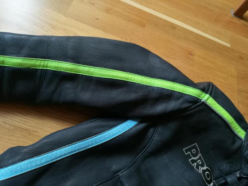

Zaczął się sezon. Trzeba swoje kombinezony wyjąć i odświeżyć, abyśmy byli piękni i uroczy na naszych maszynach :) Kupiłam nowy motocykl, kombinezon został i jak na kobietę przystało, no kolor nie pasował. Poza tym czerń skóry była nieco wybarwiona. Przeszukałam wszystkie Internety, aby dowiedzieć się, jak odnowić ubiór. W desperacji chciałam oddać kombinezon do kaletnika (tak się chyba nazywa), który za usługę samego czyszczenia chciał za dużo. A jeszcze malowanie.... W końcu stwierdziłam, że zrobię to sama. I dałam radę ;) Niestety dopiero za drugim razem. Ale do rzeczy:
-używanie lakieru na skórę to zły pomysł;
1. OCZYSZCZANIE: daną powierzchnię oczyścić preparatem (aceton, beznyna, itp...)
-Użyłam acetonu i zwykłej ściereczki, choć czytałam, że inni używali benzyny ekstrakcyjnej;

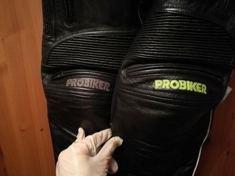

Załączony plik  IMG_20180402_152134.jpg   380,72 KB   17 Ilość pobrań
2. MALOWANIE: farby do skóry ze sklepu multirenowacja, dokładnie kolor Volt firmy Angelus Brand.
-Na początku użyłam lakieru ze sklepu budowlanego (tak podpowiedziało Google), ale niestety farba się łamała...co było do przewidzenia. Pomyślałam o farbie do skóry. Najpierw zawitałam do sklepu Renoskór w Warszawie, gdzie niestety zostałam zmieszana z błotem, ponieważ gdzie "młoda studentka może malować jakieś kurde paski na kombinezonie, to beznadziejny pomysł, ale ja pani to zrobię za pierdyliard monet. A tak w ogóle to nie sprzedaję farb (choć na stronie one są dostępne), bo ktoś się pode mnie (właściciela sklepu) podszywa". Trudno, ale rozumiem. Tak więc zostało zamawianie przez Internet. Pojawił się problem, ponieważ podstawowe kolory farb do skóry są dostępne, ale koloru jak RAL 1026 (taka limonka) nigdzie nie było. Aż trafiłam na Stargard i sklep multirenowacja.pl. Zamówiłam farbę firmy Angelus kolor Volt. Wybór kolorów był tak duży, że trudno było mi się zdecydować ;) Do tego wzięłam lakier matowy tej samej firmy. Zapłaciłam niecałe 100 zł, więc niemalże grosze w stosunku do tego, co chciał kaletnik. Miałam obawy, że krycie będzie słabe, ponieważ moje paski były niebieskie, a farba jaśniejsza. Okazało się, że krycie jest bardzo dobre

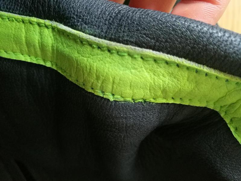

Załączony plik  as.jpg   262,79 KB   17 Ilość pobrań

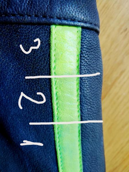

Dwoma warstwami (kolor był żywszy już po drugiej warstwie, więc trzecią zrobiłam tylko do porównania) pomalowałam moje paski na kombinezonie. Zwykłym pędzelkiem do malowania modeli. I wyszło super!

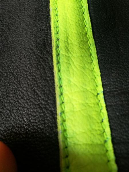

Załączony plik  ar.jpg   160,62 KB   17 Ilość pobrań
Sprawdzałam zaraz po pomalowaniu, czy nic się nie łamie
Załączony plik  IMG_20180402_152313.jpg   131,2 KB   17 Ilość pobrań
Po około miesiącu od malowania i jazdy jest nadal super. Kolor wchłonął się, nie ma żadnych załamań.
3. LAKIEROWANIE: lakier na pomalowane paski

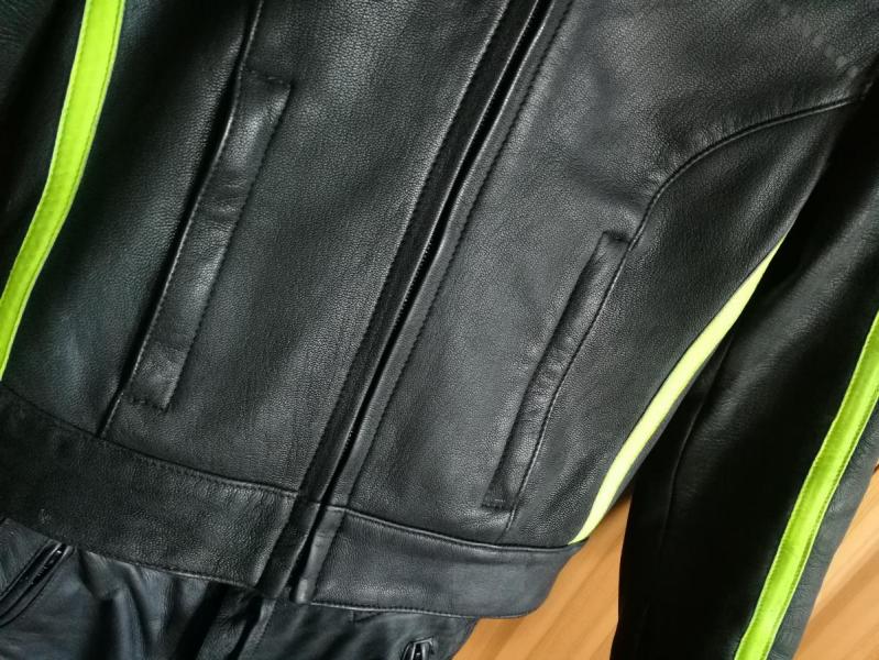

-na gąbkę naniosłam trochę lakieru Angelus i jak Reksio steplowałam. Pomyślałam, że tak samo zrobię na reszcie skóry i efekt również zaskoczył pozytywnie.
Załączony plik  aw.jpg   217,22 KB   16 Ilość pobrań
Załączony plik  1.jpg   306,53 KB   15 Ilość pobrań

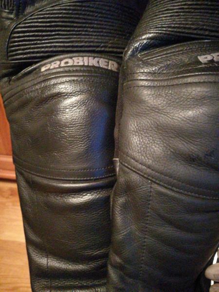

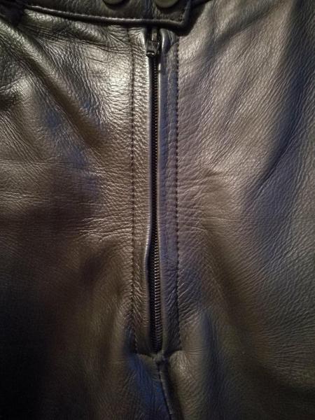

4. NAWILŻANIE: zwykły krem naniosłam na całą skórę
-aby skóra była zabezpieczona wsmarowałam w nią krem. Na niektórych częściach użyłam czarnej pasty do butów dla porównania. Obie wersje były spoko, choć krem lepiej nawilżał (pasta nie brudziła). Po prawej bez malowania.Załączony plik  at.jpg   220,6 KB   14 Ilość pobrań
Efekt po lakierze (lewa po lakierze Angelus matte)
Załączony plik  2.jpg   290,43 KB   13 Ilość pobrań
A tak prawie na koniec
Załączony plik  3.jpg   104,05 KB   13 Ilość pobrań
Najprawdopodobniej zamówię jeszcze ten sam lakier, tylko z mocnym połyskiem i pomaluję niektóre elementy. Pochwalę się wtedy kolejnym efektem ;) A może nawet dodam inne kolory... Przepraszam zarazem za jakość zdjęć, ale niektóre robiłam już nocą przy świetle żarówki.
Mam nadzieję, że komuś się ten wpis przyda. Będzie mi bardzo miło :)
Pozdrowienia i buziaczki!
