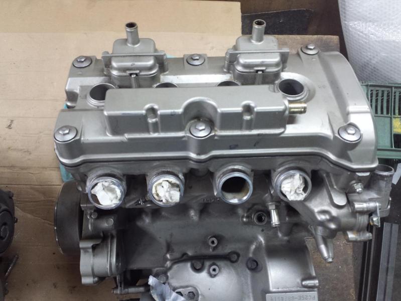

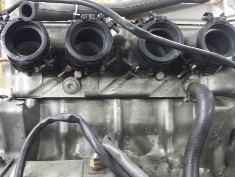

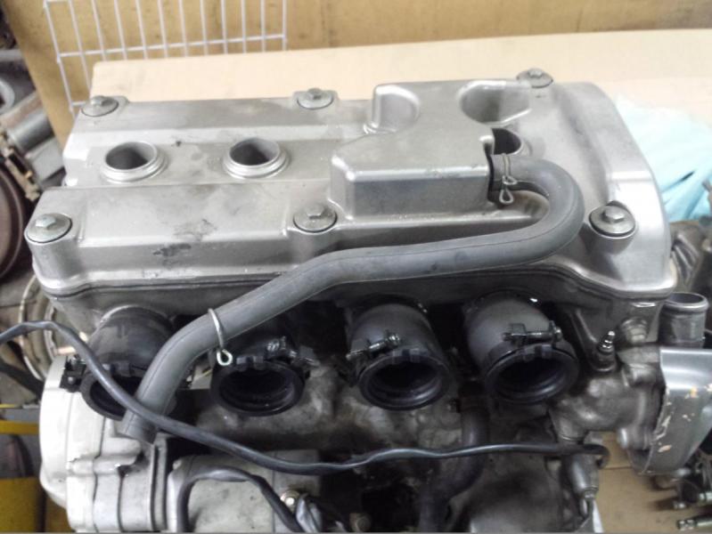

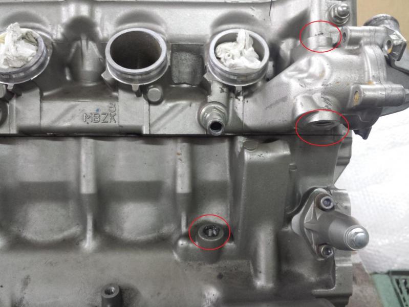

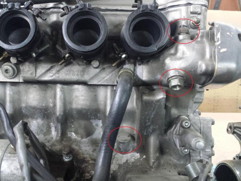

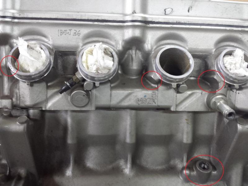

Załatwiłem silnik. Delikatnie różni się od tego który miałem zamontowany. Czy może mi ktoś powiedzieć co z otworami i czujnikami które trochę się różnią. Zaznaczyłem to na zdjęciach.
Kwestia jeszcze otworów do podłączenia przyrządu do pomiaru podciśnienia. W nowym nie ma tych otworów zaraz na wlocie do silnika. Teoretycznie można by je nawiercić. I kwestia górnej pokrywy, która różni się, czy mogę je zamienić bez problemu ?? Ten Czysty jest kupiony  :)

Po pewnym czasie udało się złożyć silnik. Wszystko co brakowało lub było za dużo zostało zrobione. Silnik odpalił, kwestia cieknącej uszczelki na chłodnicy oleju, ale to jest do zrobienia. Została mi kwestia węży od odmy. Z racji lekko innej budowy górna kapa musiała zostać oryginalna i są na niej dwa wyprowadzenia teoretycznie do odmy. Co mogę z nimi zrobić i jak je podłączyć  Czy mogę poprzez trójnik wpiąć do filtra powietrza, czy muszę wstawiać zawór, tylko wtedy jak go podpiąć ??
