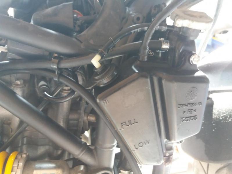

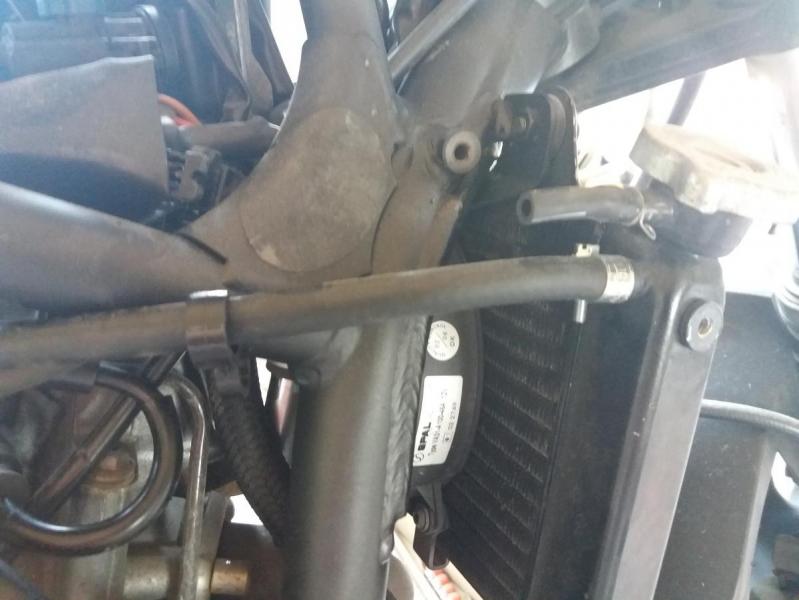

Mam problem mianowicie jakiś de...l próbował ukraść mi yamahe ale na szczęście nie udało mu się. Niestety została zdewastowanu tzn porzecinana została cała elektryka z którą się uporalem i niestety wszystkie przewody gumowe olejowe paliwowe tak samo zostały poprzecinane lub powyrywane z większością sobie poradziłem ale te które zostały powyrywane nie mogę znaleźć Tak aby dobrze podłączyć...
PierwsZe pytanie dla właścicieli mt03 lub xt660 gdzie podłączyć wężyk wychodzący spod korka chlodnicy ten z foto

Prawdopodobnie do zbiorniczka wyrównawczego. Ale to jeszcze zależy gdzie idzie ten wężyk poniżej.

Wężyk dolny idzie w okolice przepustnicy nie jest podłączony do zbiorniczka
Nie mam zbiorniczka Jeżeli był pewnie został wyrwany

Musisz mieć zbiorniczek. Poszukaj w serwisówce gdzie powinien się znajdować.

W mt03 zbiorniczek jest montowany w ten wolny otwór w chłodnicy który widać na zdjęciach.

Ok Panowie dzięki za podpowiedź zbiorniczek mi właśnie przyjechał
Ale pojawiło się następne pytanie mianowicie mam 2 przewody od zbiorniczka i nie wiem jak je podłączyć- podpiolem jeden na wyczucie

Ten drugi chyba idzie pod moto ( w sensie przelew).

Masz wszystko dobrze podłączone. Ten jeden, który nie wychodzi z korka u mnie kończy się za mini boczkiem

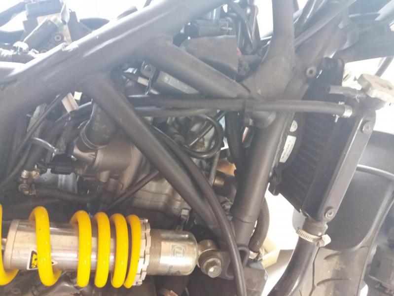

Panowie jeszcze jedna kwestia czego tu może brakować chodzi mi o połączenie tych kostek

Na szybko strzelam, że część to od alarmu fabrycznego

Tak to wygląda u mnie. Jedną wtyczkę wyjałem z uchwytu. Te dwie w głębi nie są do niczego podłączone410fa5216f2b858f391d9b0769f6696c.jpg
Wysłane z mojego ALE-L21 przy użyciu Tapatalka
Te dwa niebieskie trzeba zakończyć przekaźnikami: świateł przednich oraz wentylatora chłodnicy. Dwa nie podłączone to od alarmu i wejście do komputera diagnostycznego
