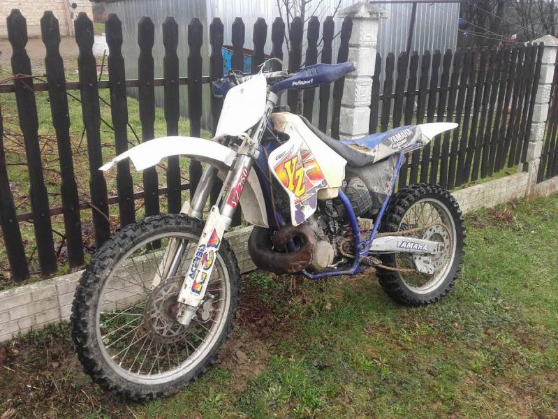

Cześć. Przyszedł czas na zmianę swojego sprzętu. Więc wystawiłem swojego MTX'a na sprzedaż i znajomy kolegi pyta się czy nie chciał bym się wymienić za YZ 250 94r. za mojego MTX'a. Tylko ta YZ'a nie jest na chodzie, problem jest taki że wywala płyn chłodniczy do cylindra. On wymienił Loncina 300 za tą YZ ale mówi że nie chce tak mocnego sprzętu sobie robić bo mu nie trzeba (on woli PRL WSK itp  :P ) I gościu co się z nim wymienił mówił że ta YZ jest po remoncie 2 baki, ale zaczęło wywalać płyn i już nią nie jeździł i stała tak z rok .Jak patrzyłem na tłoka i cylinder to są w dobrym stanie (widać nawet ślady po honowaniu) jest tam wbita tuleja żeliwna. On mówi że jest padnięta uszczelka pod głowicą(tam jest o-ring jak się nie mylę) i za bardzo splanowana głowica i dlatego tak się dzieje. Nie wygląda pięknie,bo brakuje jednego plastik'a ale za to zawieszenie nigdzie nie cieknie i dół silnika chyba też nie cieknie,jest wizualnie do poprawek ale mechanicznie oprócz tego płynu to jest git. Ten znajomy kolegi nawet nie ściągał głowicy żeby zobaczyć co się stało. A i dodam że ma kompresję mogłem stanąć na kopniku i nie przerzuciło tłokiem musiałem trochę więcej siły użyć , nie miałem manometru żeby sprawdzić kompresję ale jak użyłem dwóch rąk żeby zobaczyć kompresję na palca to nie utrzymałem dwoma rękoma ( a dociskałem mocno ).
Opłaca się to wymienić ?

mnie się wydaje że warto aczkolwiek w yz trza pewnie włożyć trochę siana watpie żeby na uszczelce sie skończyło ...

Ja bym się w to nie pakował, na zdjęciach wygląda gorzej od twojego moto. Lepiej dozbieraj i kup coś nowszego.

Wiecie ten gość co się z nim wymienił loncinem to totalny nie ogar bo nawet nie potrafi sobie klocków hamulcowych wymienić w tym loncinie a ten co chce zamianę to próbował coś ją tam odpalać ale jest zapłon przestawiony widać na znakach i mówił że strzeliła kilka razy i tyle. Jak by była głowica to jeszcze pikuś najgorzej jak by był uje**ny cylinder.

aha to rok stało nie doczytałem :D to ja bym nie zamieniał :D
myślałem że pali tylko coś jej dolega.......

Iskra ,kompresja jest , benzynę dostaje i tylko czasami z wydechu strzeli może być głupota :P albo coś poważniejszego. Napewno zapłon do regulacji bo jest z 5mm przesunięty od znaku . To jak bym sie wymienił to bym szybciej i za więcej sprzedał nawet na części niż tego mojego MTX'a xD Kolega kupił kiedyś Husqvarne WR250 tamta stała 2 lata niby po remoncie i nie odpalała bo brak iskry , później z się dowiedzieliśmy że pali do tyłu xD ale zamówiliśmy zapłon ducati energia trochę przeróbek i śmigała jak trza a włożył w nią tylko 300zł xD a potem sprzedał za 3500 a kupił za 1900zł XD Janusz biznesu xD

strzał z wydechu przy próbie odpalenia zimnego silnika  to książkowy przykład objawu braku kompresji w 2T, więc skąd wiesz że ta jest
