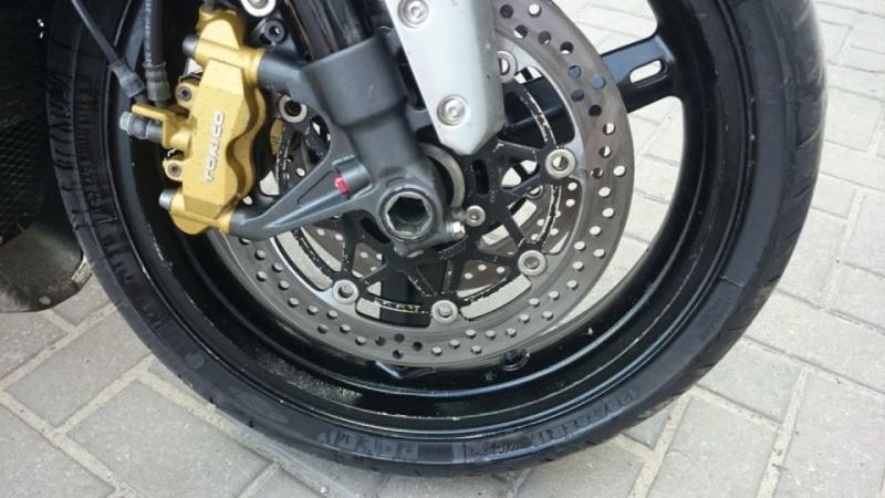

-tarcza hamulcowa przód prawa i koło całe ZALANE (dosłownie ociekające) olejem z lag i widać że tak był JEŻDŻONY bo olej cały po owiewkach rozpryskany

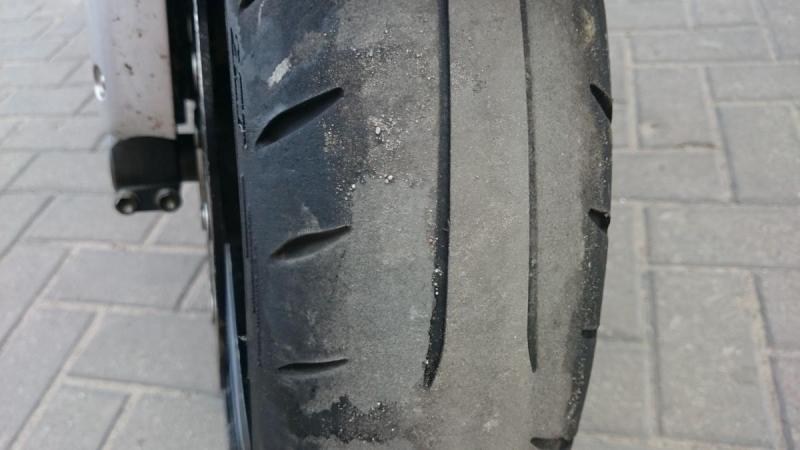

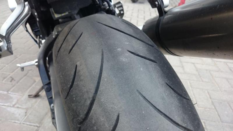

-opony - praktycznie ZERO - do natychmiastowej wymiany

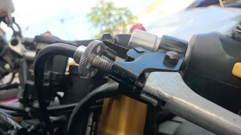

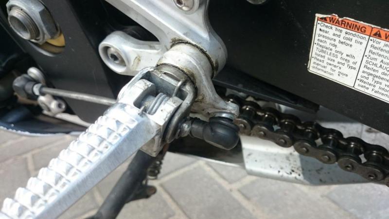

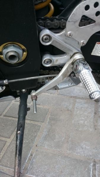

-dźwignia zmiany biegów WYGIĘTA (przez co bardziej pochylona) i zreperowana ŚRUBĄ (aby było) - sprzedający rzekomo twierdzi że dźwignię ma na wymianę bo kupił, dopytuję aby pokazał, przynosi i jest to dźwignia w ogóle nie do tego motocykla (niepasująca) - ŚCIEMA

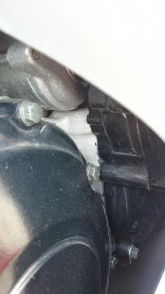

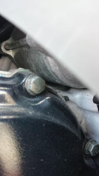

-brzydko położony silikon od prawej strony (sprzęgło wymieniane (?), przez jakiegoś pseudo mechanika (?) )

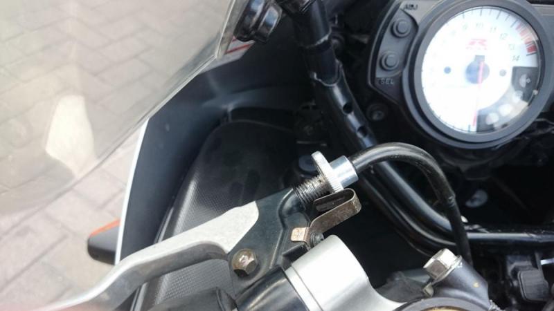

-regulacja linki sprzęgła wyciągnięta praktycznie do końca, a samo sprzęgło chodzi bardzo ciężko

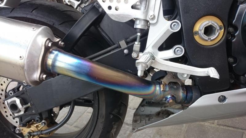

-tłumik mocno przebarwiony (musiał dostawać w piz....)

Zdjęcia koła i tarczy już po intensywnym wycieraniu.
