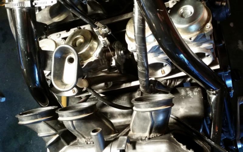

Największy problem, którego nie rozwiązałem to dolot powietrza do gaźników nr 1 i 4. Rama jest w świetle otworu dolotowego gaźników, a odległość od ramy do początku gaźnika to 33mm. Nie ma mowy o żadnym stożku nawet, a oryginalny profilowany dolot, który mija problem jest za mały i nie pasuje na gaźniki. Na razie wybrnąłem z kłopotu montując gaźniki od CBR 1000F Huricane z 89r, zmieniając ich rozstaw i "prostując" poprzez dorobienie odpowiednich elementów mocujących gaźniki w grupę. (oryginalnie ułożone w V). Te tylko gaźniki przy przelocie 38mm pasują na doloty powietrza, ponieważ są inne konstrukcyjnie (cieńsza ścianka gaźnika i brak plastikowych nasadek od strony ssącej).
Tutaj prośba do kolegów. Jeśli ktoś ma pomysł jak dorobić dolot, albo z czego będzie pasował, proszę o pomysły, nie ma głupich propozycji poza papierem oczywiście. Pytałem w zakładach, które specjalizują się w gumie, ale cena formy powala, a ja potrzebuję dwie, lewy i prawy dolot, bo środek jakoś dorobię, tam nie przeszkadza rama. Potrafię się zrewanżować.
Pomysły proszę na priv.
Zdjęcia problemu załączam.
Załączony plik  Rama gaznik.jpg   223,06 KB   6 Ilość pobrań
Załączony plik  swiatlo.jpg   115,03 KB   7 Ilość pobrań
Moto zmontowane na razie na paliwożernych gaźnikach bez "cut air" Zhamowane po regulacjach 139kM, czyli cel osiągnięty, ale chciałbym zmontować to na nowszych gaźnikach jak na zdjęciu. Te są trochę "gumowe" przez większe i cięższe przepustnice podciśnieniowe, tzn mniej agresywnie reagują na otwarcie przepustnicy głównej.
