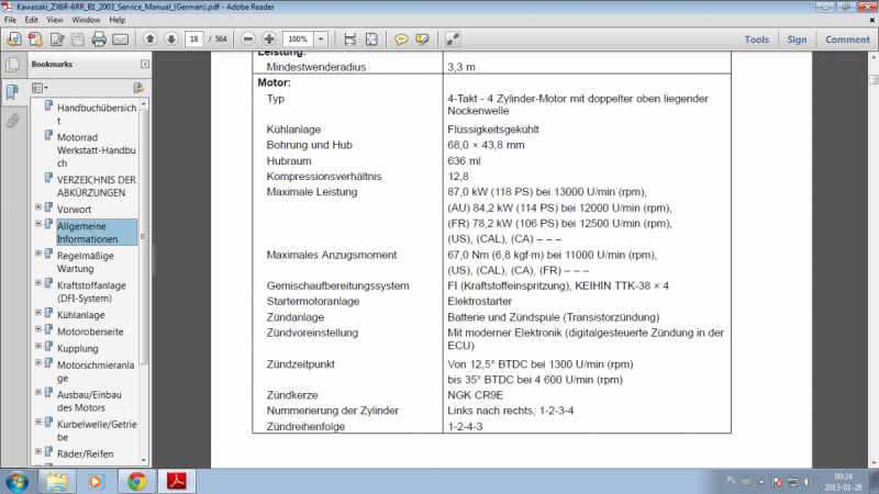

Witam. Moja Kawasaki zx6r 636 2003 r. katalogowo legitymuje się mocą 118 KM (125 z RAM air) a w dowodzie rejestracyjnym jest 79kW (107 KM). Motocykl pochodzi z Anglii. Jest to pomyłka czy może jakaś wersja słabsza lub zdławiona ?
Czy ktoś wie może jak to odblokować ? czy tak musi zostać ?
Dodaje opis z serwisówki.

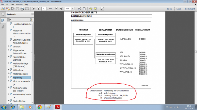

Przy opisie katalizatora jest wzmianka o wersji na grosbritanien czyli uk
Załączony plik  KAT kawasaki.png   165,49 KB   5 Ilość pobrań
co do ecu to znalazłem na allegro taki który ponoć pochodzi z wersji europejskiej i ma takie same numery jak mój. szukam dalej.
jeszcze takie coś kiedy wpiszę w gogle kawasaki parts i szukam ecu w katalogach to ma numer 21175 0001
ale kiedy wpiszę kawasaki parts uk to ecu ma numer 21175 1096 taki jak mój
