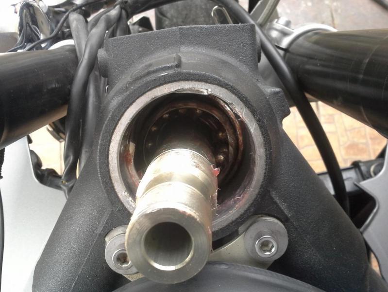

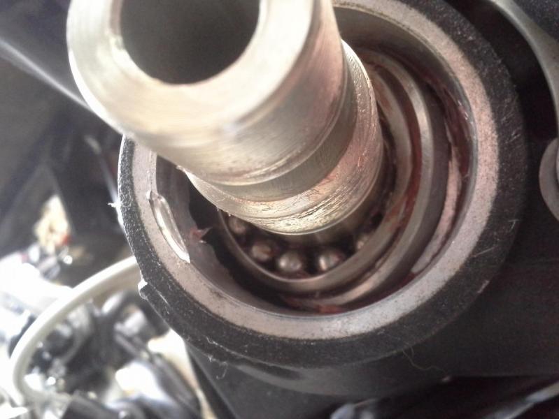

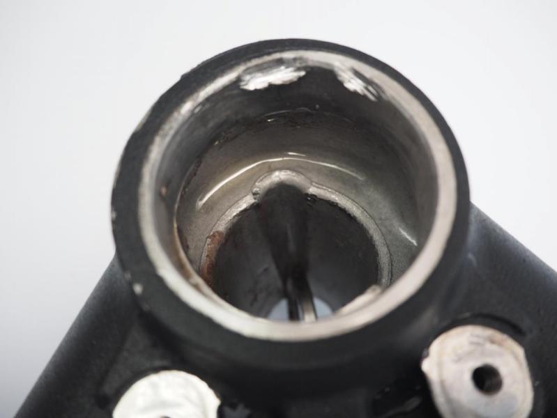

Witam, żeby nie zakładać nowego tematu to sie podepne. Bylo mocne hamowanie, podnioslo dupe, kopyrtek i moto sie zatrzymalo na krawezniku.. górne gniazdo łozyska glowki ramy sie uszkodzilo, tzn lozysko pod skosem wbilo sie glebiej i urwalo tak jak na załaczonym zdj gniazdo (moje zdjecie jest to z lozyskiem, pozostale dwa znalezione na necie). Orientuje sie ktoś z szanownych forumowiczow czy to jest do zrobienia? Jeżeli tak to jak, gdzie (malopolska), jakich kosztow sie spodziewac i czy trzeba rozbierac moto do tej operacji? Motocykl to Triumph Street Triple 675 2010r.

#5 _Monter_
  • Super-Moderatorzy
  • 8889 postów
  • Wiek: 43
  • Na FM od: 08 marzec 2005
  • Skąd:Giżycko/Steinfeld
  • Motocykl:Mean Streak
Napisano pon, 12 mar 2018 - 18:05
Co za rzeźnik osadzał to łożysko? Jak się z młotkiem i przecinakiem podchodzi do aluminiowej ramy to takie efekty.
Jak została Ci połowa oparcia na bieżnię to osadź nowe łożysko prawidłowo i tyle. Najlepiej zrób to wciągając łożysko prętem gwintowanym i dużą podkładką. To pozwoli zrobić to równo. Delikatnosć i dokładne pomiary przed wciąganiem pozwolą Ci uratować sytuację.
Połowa utrzyma łożysko na swoim miejscu a tam nie ma takiej pracy aby się przemieściło.

#6 żółf
  • Forumowicze
  • 586 postów
  • Wiek: 29
  • Na FM od: 06 luty 2009
  • Skąd:Gniezno/Szczecin/Karpacz
  • Motocykl:LC4 Adv
Napisano pon, 12 mar 2018 - 21:06
+ daj łożysko na klej, tak dla pewności

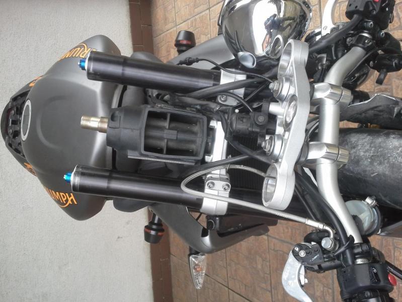

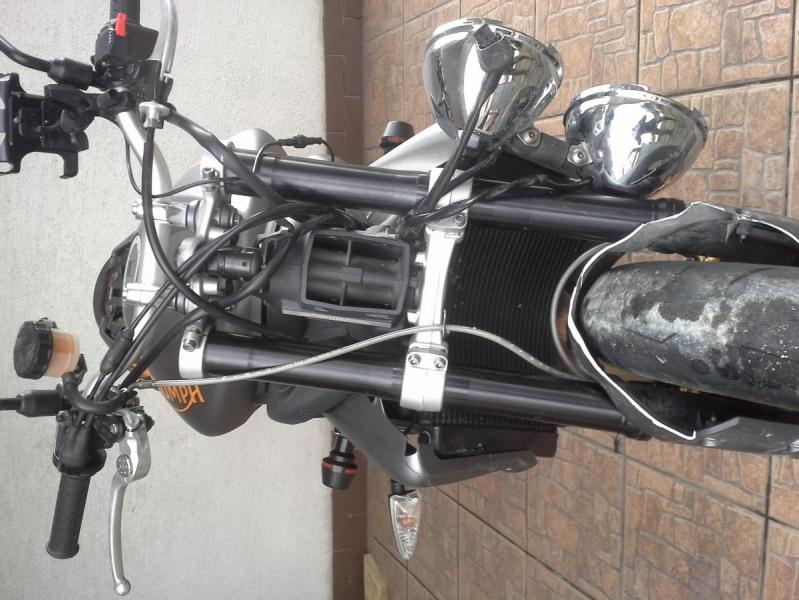

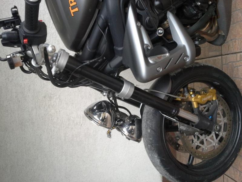

To uszkodzenie jest po wypadku? To zasadniczo rozkręć to na części bo główka ramy pewnie skręcona. Zapodaj foto całego przodu. Lagi proste? Chyba nie.

#10 zawoj
    CZYTACZ - zupełny świeżak
  • Forumowicze
  • 6 postów
  • Na FM od: 11 marzec 2018
  • Skąd:Nowy Sącz
  • Motocykl:Triumph Street Triple 675
Napisano wto, 13 mar 2018 - 17:56

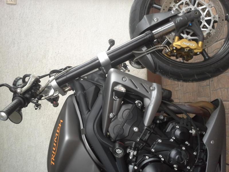

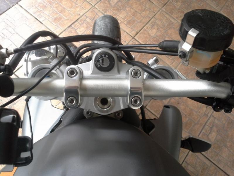

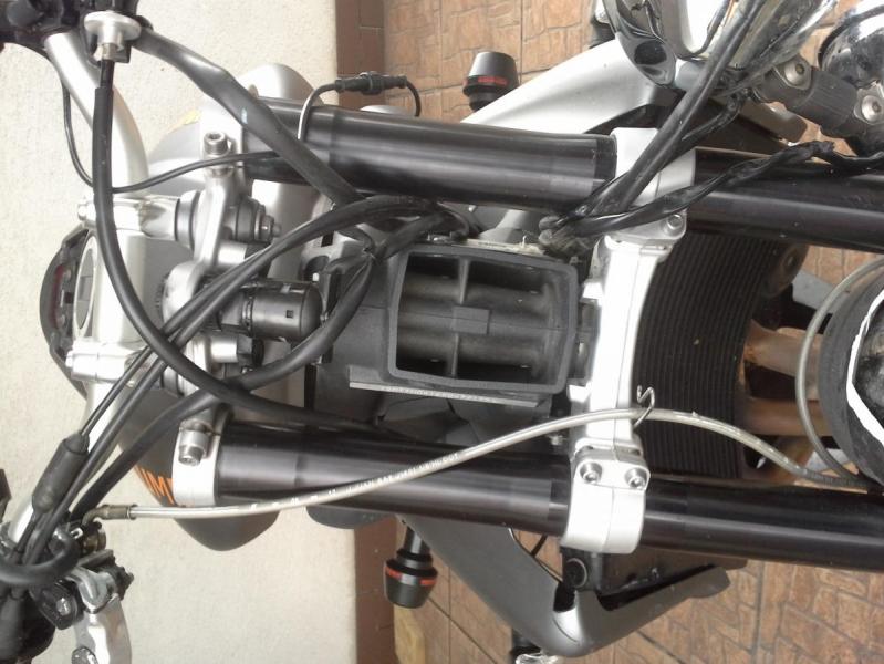

Tak to wygląda

#11 _Monter_
  • Super-Moderatorzy
  • 8889 postów
  • Wiek: 43
Napisano wto, 13 mar 2018 - 19:47
Poluzuj lagi w dolnej półce, obróć rurami i spróbuj założyć górną półkę. Zasadniczo pewnie i teraz nie wchodzi lekko jak powinna.
To wygląda jakby wbił się pod pakę jakiegoś busa.
Ściągnąłem te foty, lagi wyglądają na banany...ale sprawdź to jak napisałem wyżej.

#12 zawoj
  • Forumowicze
  • 6 postów
  • Skąd:Nowy Sącz
Napisano wto, 13 mar 2018 - 20:02
Gość przyhamował osobówką ostro, za nim drugi ostro, a za nimi ja ostro ;] prędkość ok 30km/h. Uderzyłem w lewy róg zderzaka. W zasadzie to zahaczyłem o niego. Nie wiem jaka była dokładna trajektoria lotu sprzęta bo robiłem wtedy salto :]. Półka górna wchodzi, z tym źe nie lekko - założyłem byle jak żeby moto przestawiać.

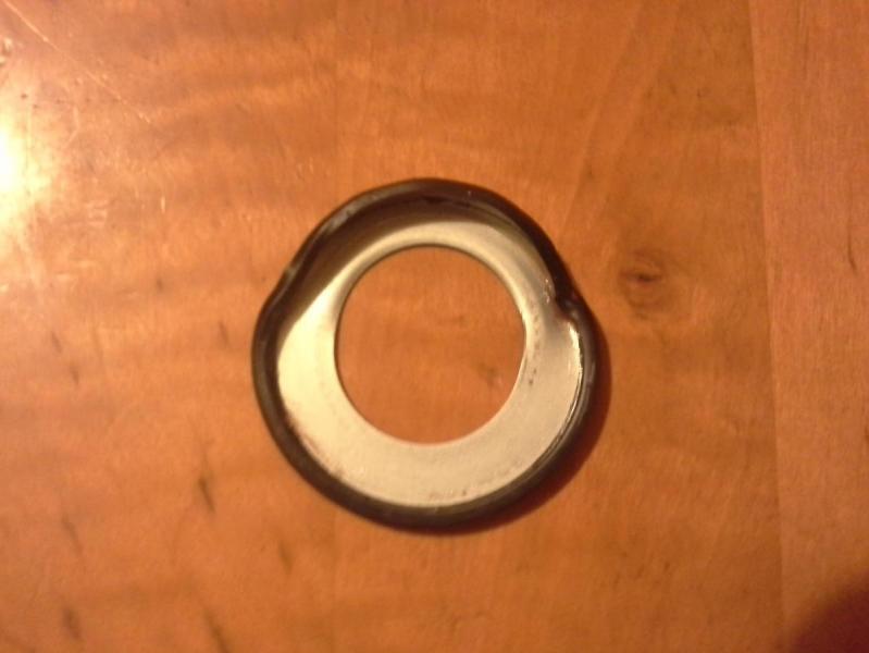

#14 zawoj
  • Forumowicze
  • 6 postów
  • Skąd:Nowy Sącz
Napisano wto, 13 mar 2018 - 21:07
Lagi jutro poluzuje i zobacze co bedzie. I lepiej im sie przyjżę. Kierownica kręci się normalnie. Ale wydaje się, że jednak sztyca to łożysko tak potraktowała (wcześniej bylo ono wyżej i pod skosem tak jak w moim pierwszym poście, wpadło niżej bo sam mu w tym pomogłem :]) dlatego, że uszczelniacz tegoż łożyska, wygląda tak:

#15 _Monter_
  • Super-Moderatorzy
  • 8889 postów
  • Wiek: 43
Napisano wto, 13 mar 2018 - 21:15
W takim wypadku, z racji jaki kierunek siły przyłożyłeś na kierownicę i górną półkę pokusiłbym się o stwierdzenie, że łożysko przejęło całą siłę, która poszła na główkę.
Zasadniczo próg pod łożysko nie jest po to aby je trzymać na miejscu a po to abyś go nie wprasował za głęboko. Ja bym zaryzykował stwierdzenie, ze wymiana przodu (lagi pewne i półki zdrowe) załatwi sprawę bo rama nie oberwała.
Łożysko osadziłbym na nowo na klej (jak wspominał zóf) i poskładał. Będzie hulał.
