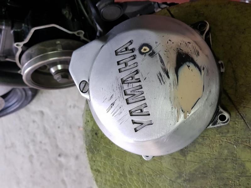

Szukam sprawdzonego domowego sposobu pomalowania dekla z aluminium lub jego jakiejś odmiany w fazerze fzs 600.
W googlu jest wiele rożnych informacji ale często dotyczy to malowania całego silnika a ten mój element nie grzeje się nadmiernie wiec nie musi być tu farba żaroodporna. reszta silnika jest czarnego koloru. Na zdjęciu wygląda wstępnie oczyszczony dekiel.
Możecie polecić jakieś konkretne preparaty  w spraju  ?

zawieź do proszkowego zapłacisz niewiele więcej niż za ten spray a efekt będzie bez porównania.

Parę dni temu malowałem dekiel altka sprayem żaroodpornym. 5 warstw, każda wygrzana w piekarniku. Zobaczymy ile wytrzyma.

Na fotce widac szpachlowke , dlatego proszkowanie raczej odpada.Proszkowane elementy wypala sie w piecu przecietnie 30min.przy temp.200°C
Ja powiedzialbym :Podklad.
https://www.toplac.d...ASABEgI9BfD_BwE
a nastepnie
https://www.motomobi...AyABEgISDPD_BwE

Podkład do aluminium owszem ale żeby to miało ręce i nogi to należy iść dalej tropem firmy colormatric i kupić bazę srebrną i lakier w spreju z utwardzaczem. W jednej puszcze jest pojemnik z utwrdzaczem, który uwalnia się przed malowaniem.
Druga opcja to srebrny spray do felg MOTIP i znowu lakier dwuskładnikowy colormatic.
A najlepiej to z pistoletu.
Proszkowe odpada bo jak kolega wcześniej zauważył szpachla wypełnia braki po szlifie.
